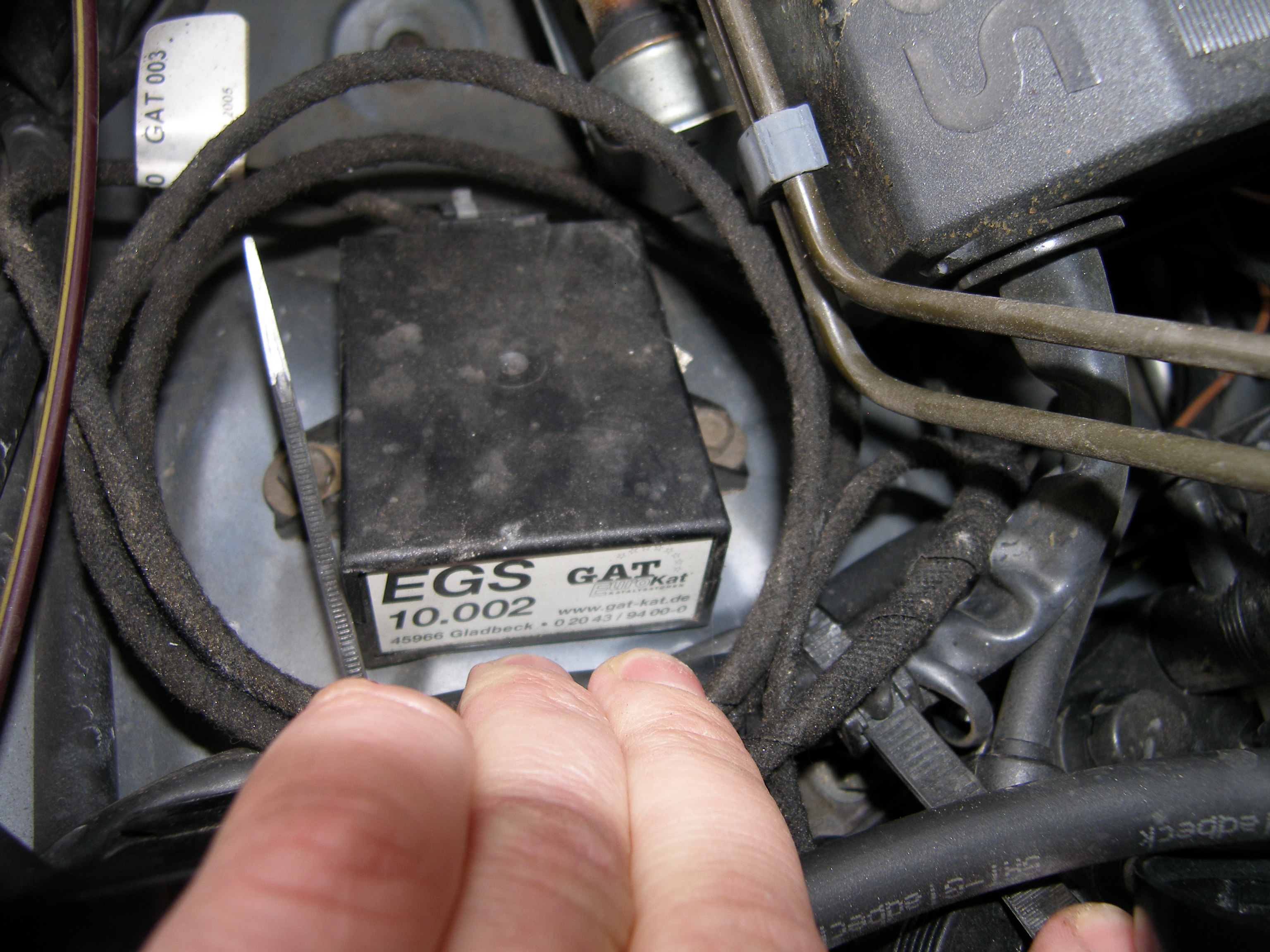

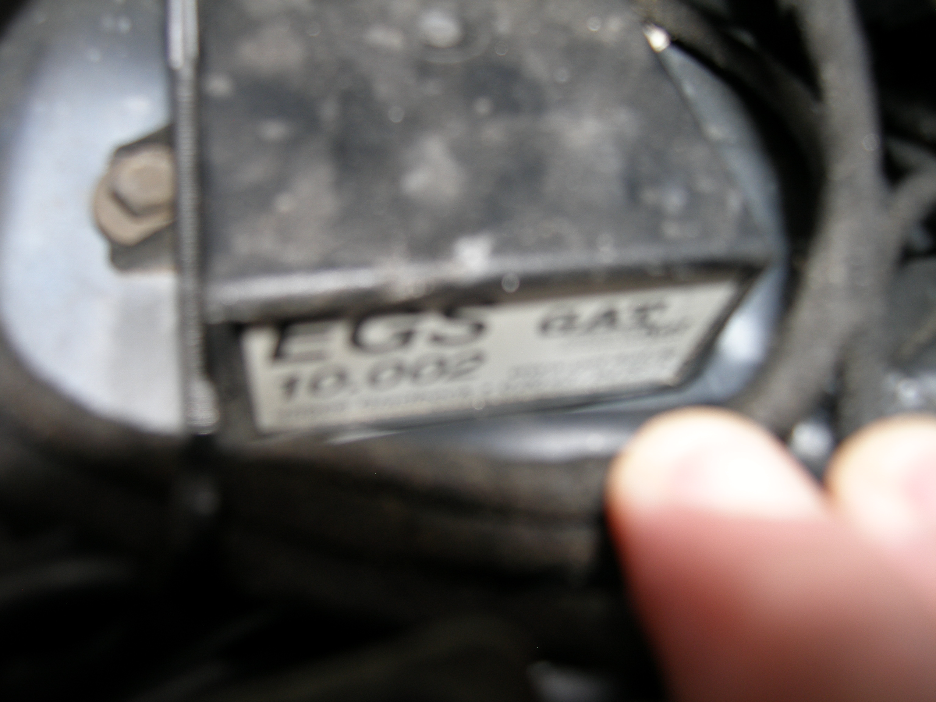

M103 2.6. Нашел под капотом дополнительно установленный блок, на нем написано GAT Kat EGS10.002 и http://gat-kat.de/. На сайте етом ничего не понял.
Кто нибдь знает сей девайс и что он делает, на что влияет в работе двигателя?

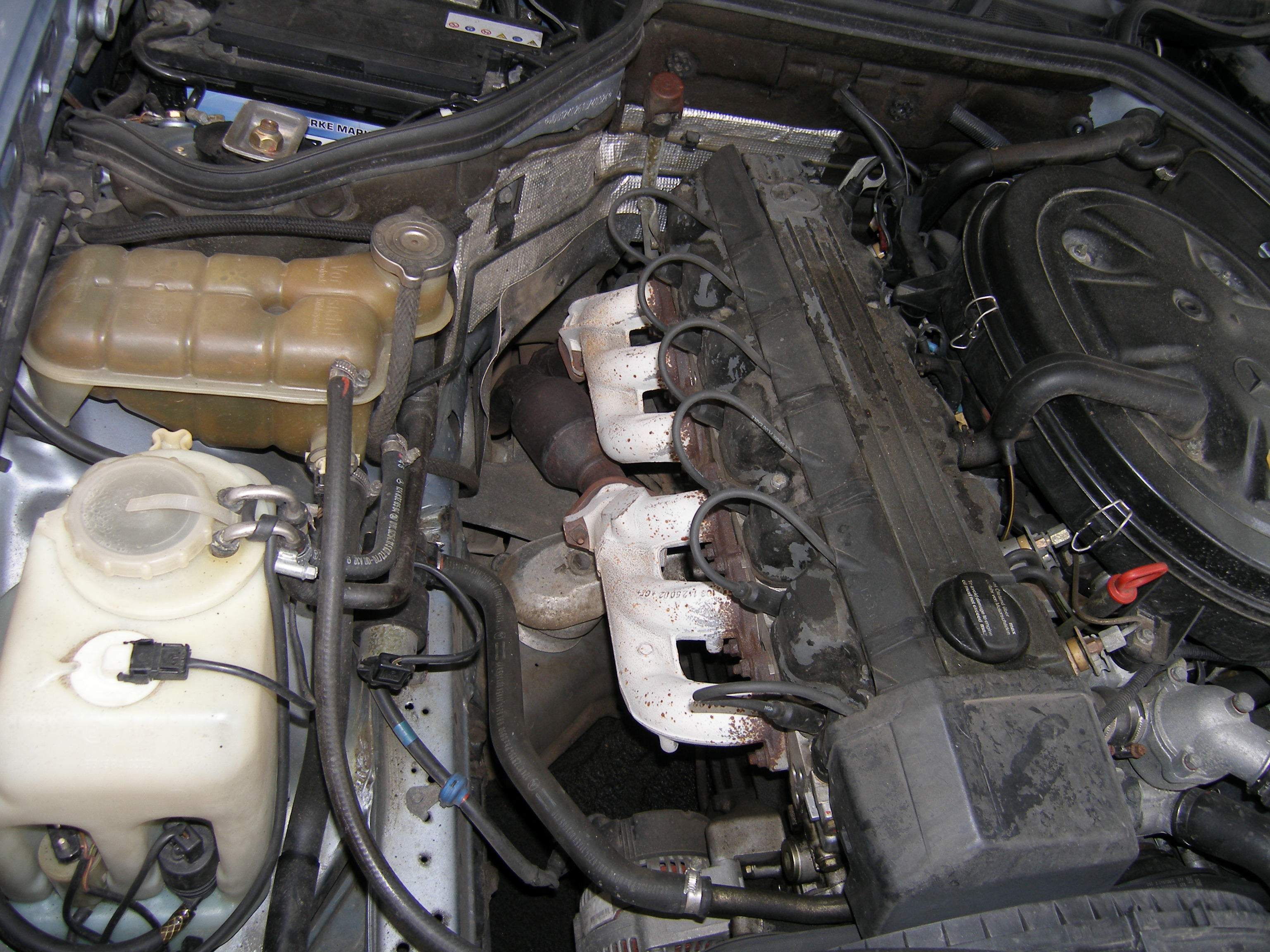

Сообщение отредактировал polipav: 02 May 2014 - 12:24
#4 ОФФЛАЙН   Gazzel
Отправлено 02 May 2014 - 12:35
красивое подкапотное. как я писал, он участвует в работе двига минимально.

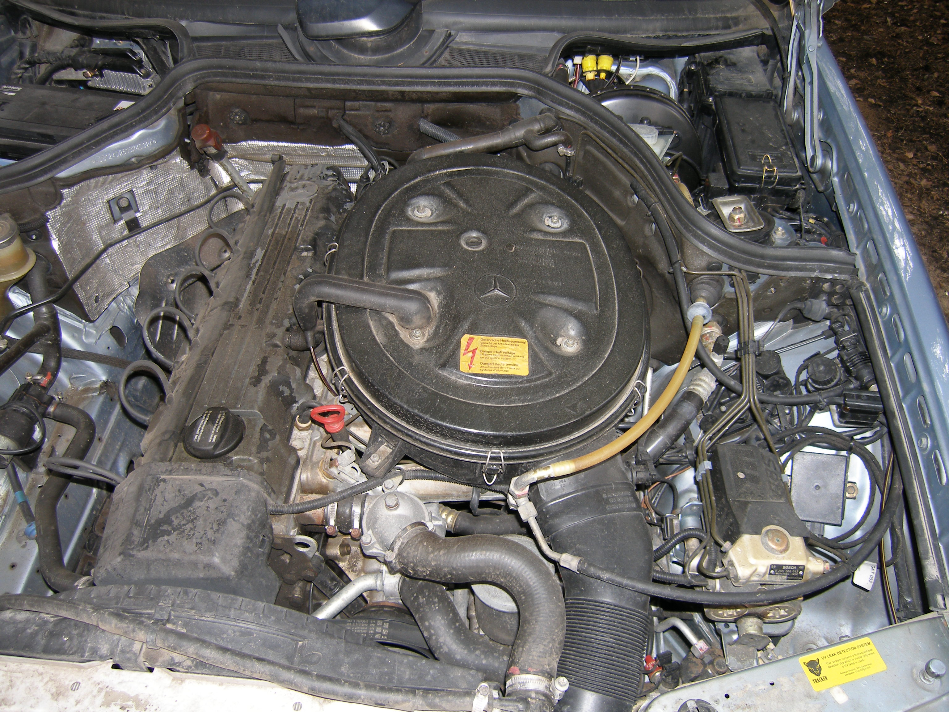

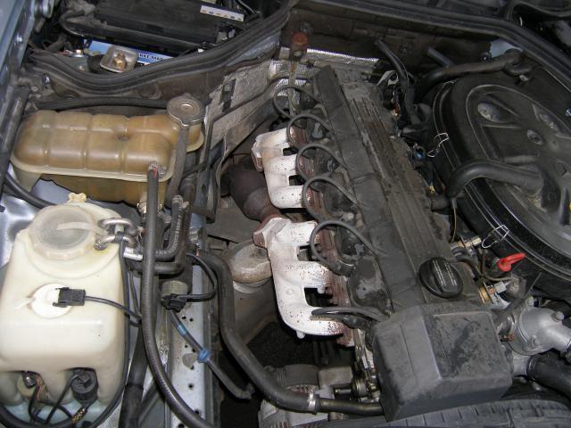

фото всего подкапотного и на кат посмотри тоже

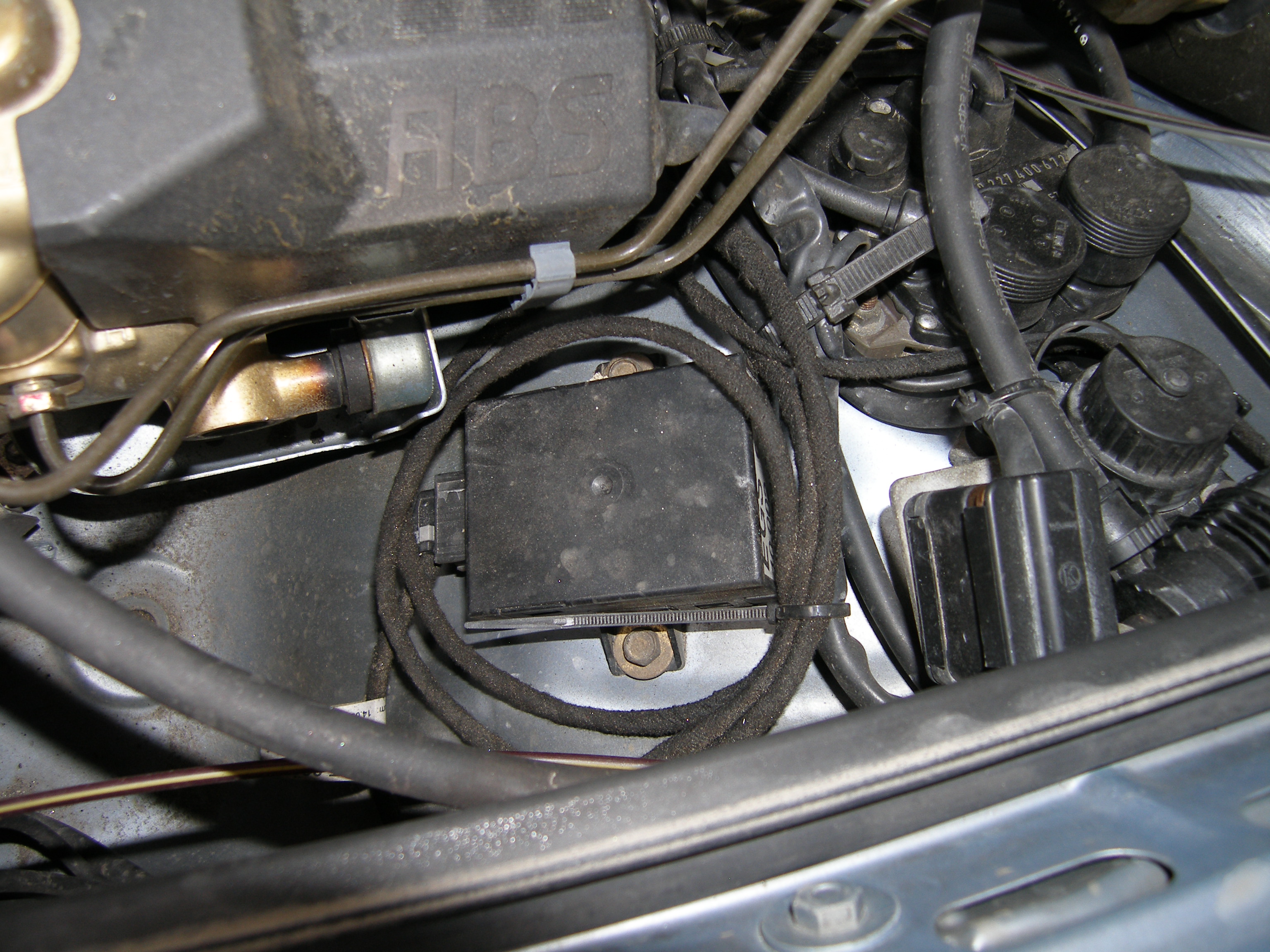

#5 ОФФЛАЙН   polipav
polipav
  • Cообщений: 9
    W124/260E/1992
Отправлено 02 May 2014 - 12:49
На фотке этот блок рядом с АБС.
Сообщение отредактировал polipav: 02 May 2014 - 12:50
#6 ОФФЛАЙН   Gazzel
Отправлено 02 May 2014 - 13:35
ну как варинт он просто на холодный пуск больше сосет воздух
