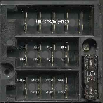

Плюсы какие нельзя соединять?
А крутилка же вроде работает, я сужу по тому, что только я тыкнул, он не включился, но индикатор перестает мигать от первого прикосновения.

Контакт №4-постоянный "плюс"
Контакт №7-прерываемый "плюс"...идет через замок зажигания.
Я его разрываю с помощью дополнительной кнопки...чтобы ключ не поворачивать.
Прерываемый "плюс",при стоянке авто,должен быть обязательно отключен(при этом моргает красный светодиод)-быстрее разряжается аккум.
