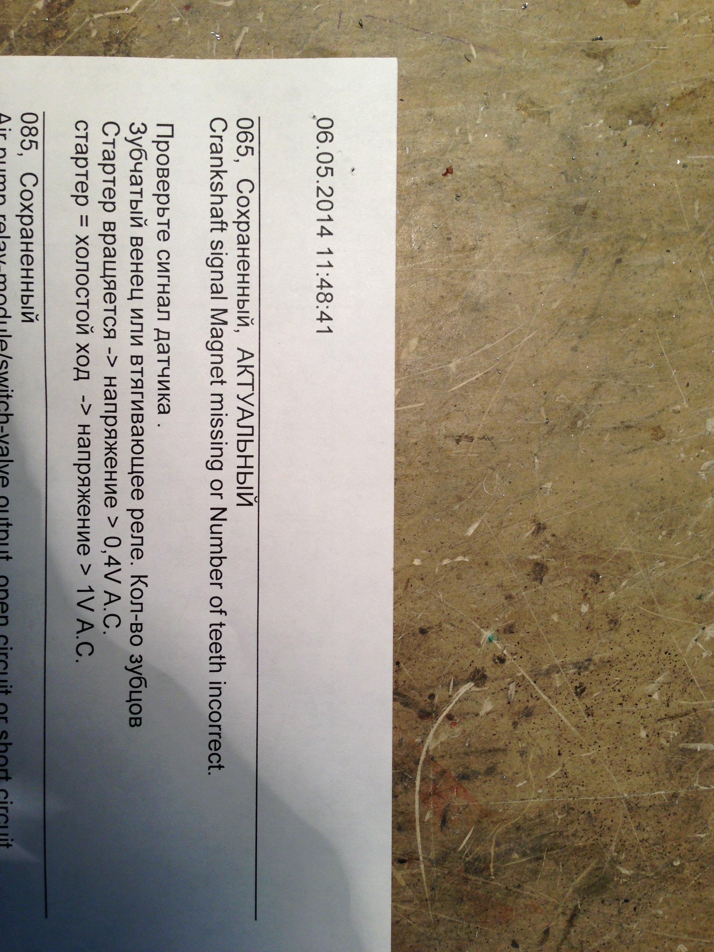

эт что значит датчик или с маховиком что то??
Похоже на датчик коленвала.
