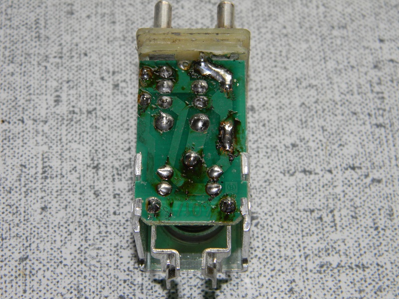

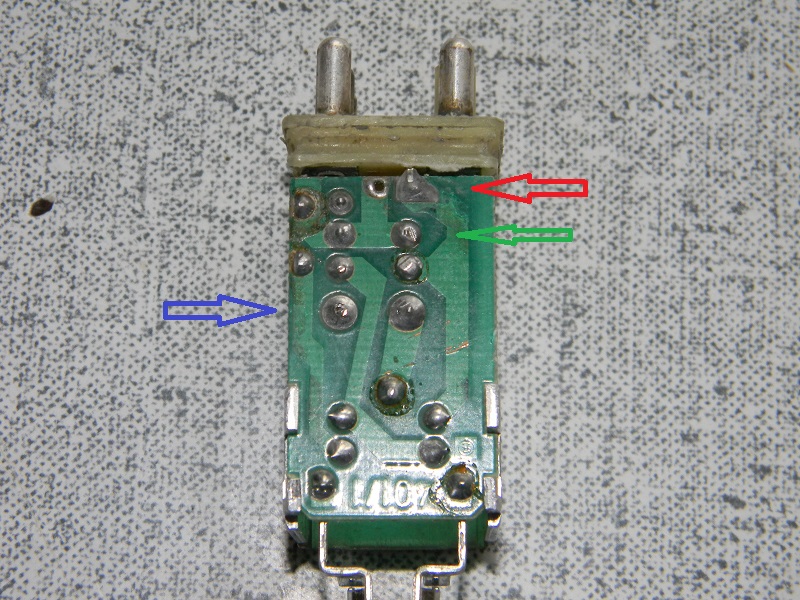

:rolleyes: Разобрал реле . Наличии воды и растворившеяся дорожка, а также места непропай а точнее круговой трещины пайки.
Все устранено машина заводится с пол оборота.
