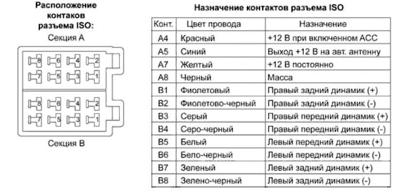

Отправлено 05 May 2014 - 19:23
Яндексом пользоваться не умеешь?
если не подходит, ищи другие варианты...

Отправлено 07 May 2014 - 16:16
Умею,но у меня не так-не нашел конкретно под мои цвета.iso разема нет-проводка в косах смотана
