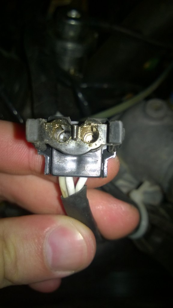

Всем привет! На моторной косе 2 одинаковые фишки на ХХ и соленоид фаз газораспределения. К одной подходят 3 провода, а к другой 2. Подскажите какая фишка куда идет?

Одинаковые (в данном случае угловые) двухконтактные штеккера идут на резонансную заслонку во впускном коллекторе и на датчик аварийного включения вентиляторов кондиционера. Та что на фото вероятно на резонансную заслонку, к1 - на к.14 ЭБУ, к.2 (у которого 2 провода) - питание. На магните фазовращателя используется прямая двухконтактная фишка; к.1 - к.1 ЭБУ, к.2 - питание.
тестером проверил то что на фото идет к соленоиду
