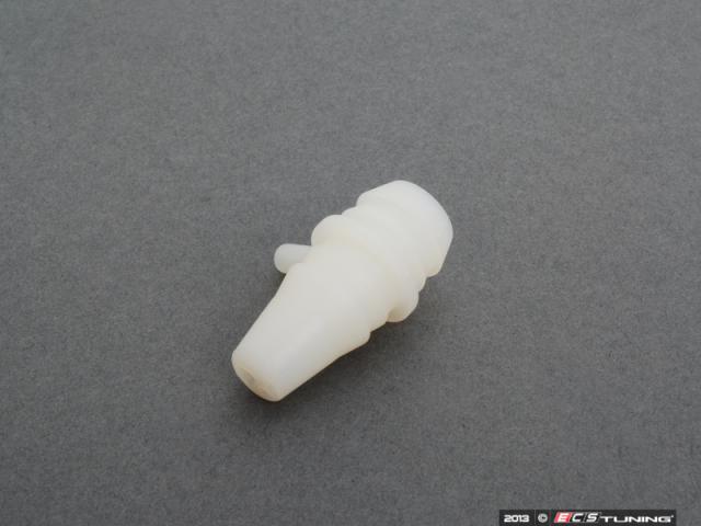

Вот хоть убейте немогу понять для чего в системе стоит данная деталь... Должна стоять конусом вперед в низ втыкается РСД.
С отводом под РСД еще более-менее понятно, если перепутать будет ваккум-давление упадет и будет плохо тянуть... но зачем сквозное отверстие?? оно связвает коллектор-вентиляцию картера и атмосферу... т.е. получаеться сосет воздух который не учитывается расходомером... для чего немцы сделали калиброванный подсос воздуха?
w124 m102 e200
Для вентиляции картера
Так он и так вентилируеться через воздушный фильтр без колпачка... на других машинах коллектор полностью гермитичен а картер вентилируеться через воздушный фильтр. А тут дыра 2мм в коллектор...
Может там клапан какой толжен быть который воздух выпускает в одну сторону только?
Поэтому они не называются мерседесами )))
Ну это понятно... и всетаки зачем подсос специально делать...
Например на холодную больше чем на горячую воздуха засосет который не учитывается дозатором и смесь станет беднее. Правильнее было бы весь воздух учитывать через дозатор.
Холостые тоже сложнее настроить когда небольше количество идет в обход рхх и дозатора.
В том же опеле коллектор-воздухан стоял клапан которые в одну сторону работал и подсоса небыло.

В 1-2 поколении жетроника (где РХХ 3 контакта или КВД) этот колпачек имеет смысл так как идет через регулятор холостых... а в 3ем поколении где 2х контактный рхх он тупо пропускает воздух в коллектор.

Проведем эксперемент... Заглушим дырку, отрегулируем смесь и посмотрим расход топлива-тягу )))
Поступающий из картера воздух уже обогащён парами снятого в картер кольцами масла и несгоревшего топлива . Не надо изобретать мерседес ))))
Насколько он обогощен зависит от износа двигателя это тоже не точный фактор... что несвойственно для мерседеса... и трубка на воздухан потолще идет так что газы-масло больше через фильтр засосет чем через дырочку.
Еще я нигде не нашел схему трубок 3его жетроника и какой номер колпачка там идет, везде схема 1ого и 2ого поколения, по логике в 3ем должен быть клапан(а не отверстие) который работает в одну сторону, тогда все складываеться, а просто дырка это как-то... не "по пацански" и противоречит законам впрыскостроения...
Предположение номер 2: воздуховоды в коллекторе от отверстия идут прям перед входом в гбц и дырка нужна чтобы смесь после форсунок закручивалась и распылялась....
Опровержение: в этот воздуховод идет воздух с рхх и все че нада с него завихряет.
Поток создаётся разностью давлений . В вентиляции разница давлений существенно больше . И кстати сказать на 102-м моторе бестолково толстый патрубок выведен в атмосферу фактом , а не вовнутрь фильтра , как на 103 . В старом варианте вовнутрь , но там этот патрубок снизу кастрюли было напялить тяжко .
Ладно допустим двигатель новый, холостой ход 750: в вентиляции у нас идет пульсация от работы поршней вверх-вниз - то засасывает то выталкивает, впускной же ровно сосет...
А теперь берем старый двигатель, холостой ход 750: в вентиляции уже имеем больше выталкивающих давлений из-за прорыва газов и нагрева масла а коллектор по прежнему сосет одинаково... а добавим еще сюда что температура картерных газов на старом двигателе будет выше.
В обоих случаях нам требуеться уже разное количество топлива и регулировка впрыска... зачем инженерам усложнять свою задачу и расчитывать впрыск вводя переменную дополнительного воздуха которая будет зависить от: температуры воздуха\старости двигателя\оборотов\наличия бензина в картере, когда можно тупо впиндюрить клапан и сделать впуск герметичным...
Всеравно не вяжеться както... всетаки не дураки эту систему делали.
w124 m102 e200
Сделано для того , чтобы лучше вентилировалось . На холостом таким образом получается дожигание паров бензина из картера , сильно на качество не влияет кстати , сам по лямде посмотри , за +- 10% коррекции не убегает по колодке . А зато небольшая экономия топлива на ХХ и близких режимах . Не скажу , что 10% , но 2-3 точно .
Заглушил у себя для эксперемента - проехался, по ощущениям стал ровнее набирать-сбрасывать обороты, при резком отпускании газа пропал рывок назад.
А теперь настрой по ЛЗ в таком режиме , отключи ЛЗ , подключи на место вентиляцию и катайся )
Попробую, отпишусь. Лямбду и так перенастраивать нужно так как эбу на родной поменял. А зачем после настройки лямбду отключать? у меня она новая рабочая.
На ХХ будет ток обеднения на ЭГРД по сигналу с ЛЗ . При этом при нажатии на газ будет тупняк естественно . И чем хуже мотор , тем больше тупняк .
