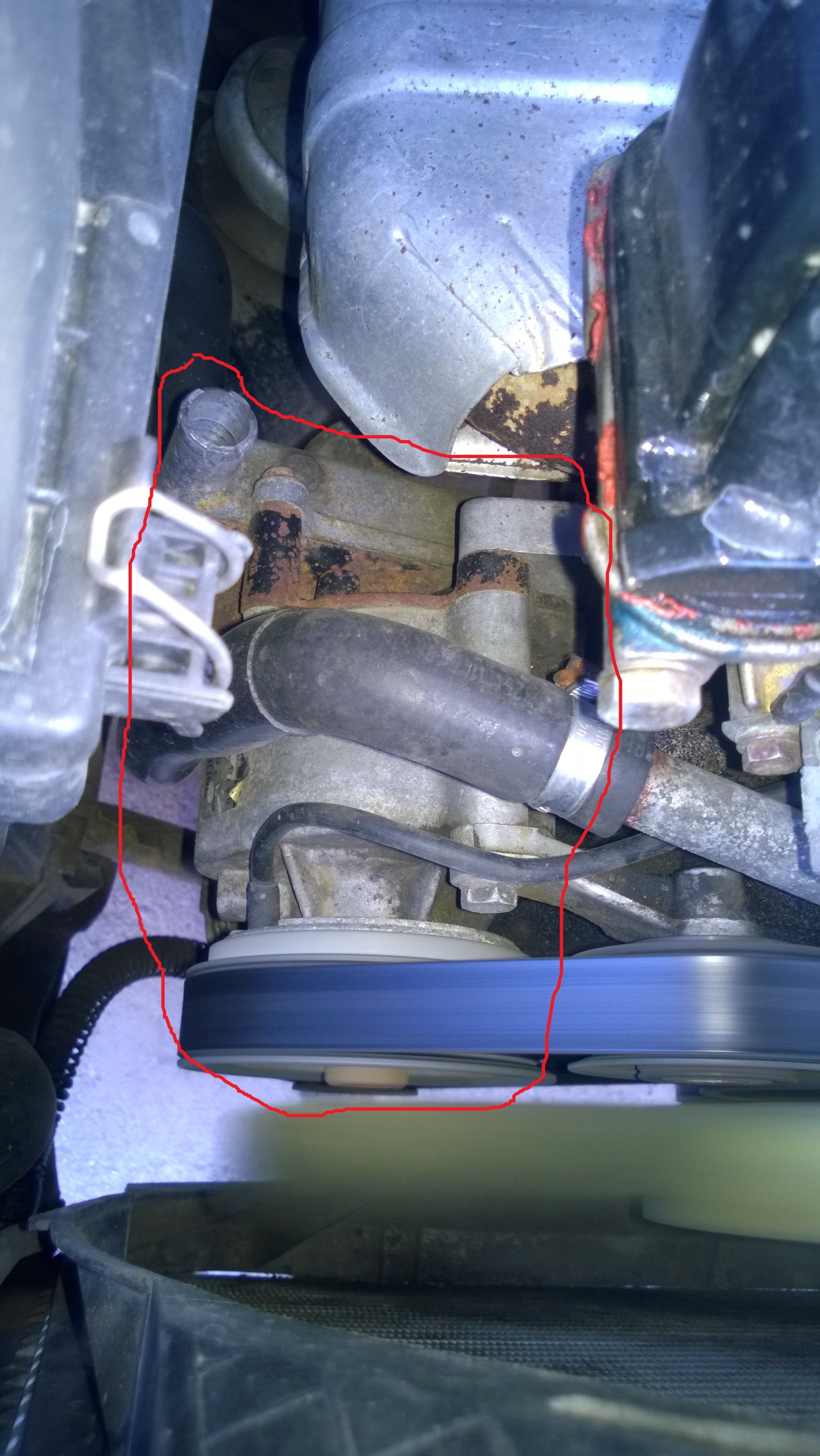

Всем привет! Вообщем дело обстаит так: заводишь двс обороты падают 1100, даешь чуть газку начинается плавание 1200-1400, даешь газку до 4000 обороты падают 1000 в сек, т.е. медленно. В чем причина? http://www.youtube.c...eature=youtu.be
и еще что это за агригат?Там трубка какая то должна стоять?

На фото представлен насос продувки катализаторов. Причина вероятно кроиться в отсутвтвии управления дросельной заслонкой. Если педаль 6525 (под овальную фишку) - первым делом проверять питание +12В при вкл. зажигании на 4 и 8 штырьках разъема моторного жгута относительно земли. Если оно поступает - смотреть дросель, ежели нет - идти по цепочке: целостность моторного жгута на предмет осыпания, приходит ли напряжение на к.27 ЭБУ на подводящем разъеме, реле перенапряжения. Ежели педаль с круизом / ASR, то при отсутсвии ее управления в 95% случаев виноват сам дросель. Как чинить - http://www.oldmerin....howtopic=149934
