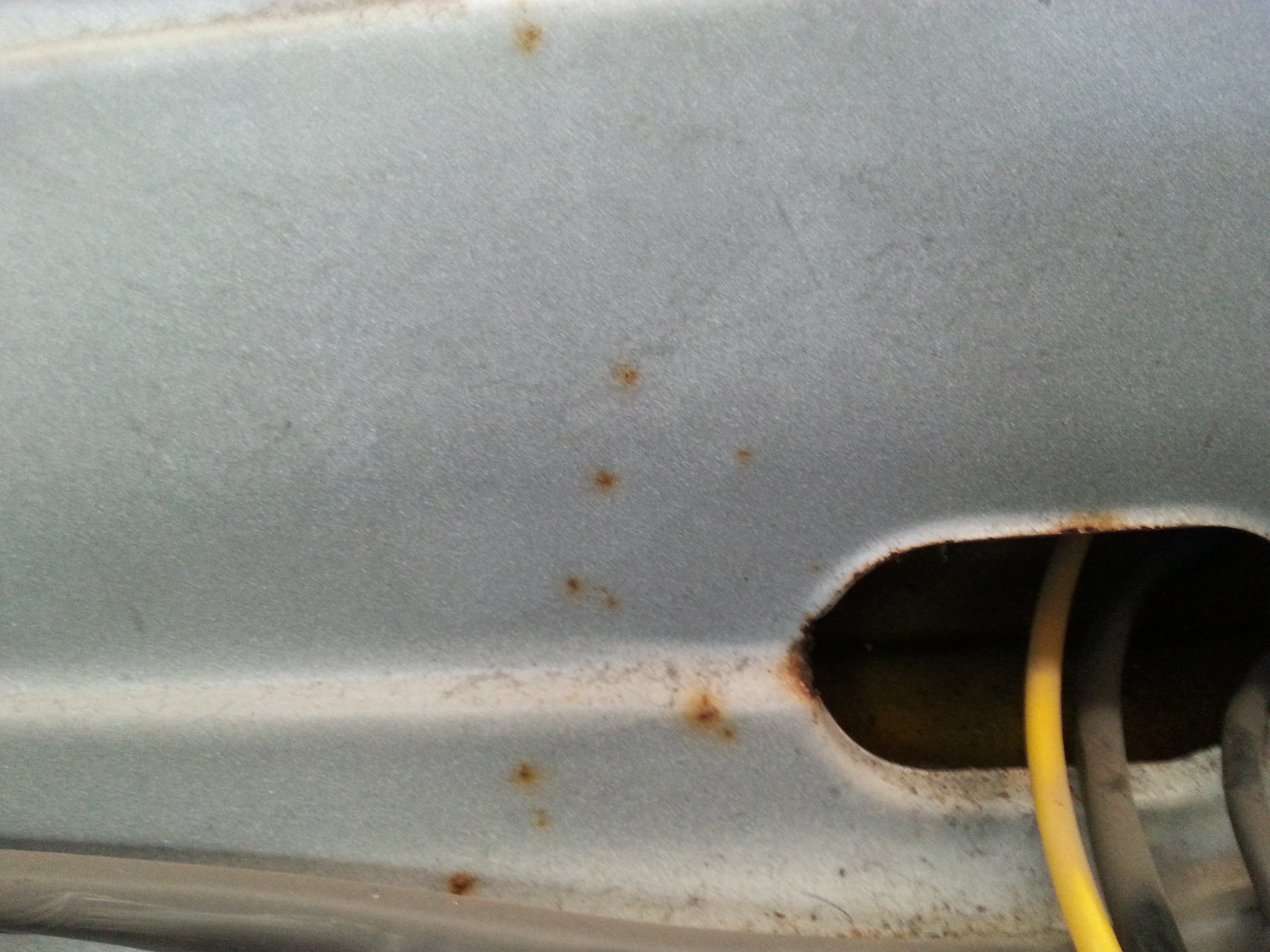

Добрый день,Мерсоводы!
сегодня разобрал салон,чтобы посмотреть как обстоят дела со ржавчиной-на удивление нигде нету кроме места где крепятся ремни.
собственно вопрос-как все по уму сделать,чтобы остановить распространение,для себя,надолго :redface:
расскажите сам процесс работы,от А до Я,что нужно купить,в этом деле буду первый раз в свой жизни.
вот собственно фото:1399107200059.jpg
такие же мелкие очаги есть под пластиковым порогом

Одеть на дрель груг наждачный, шлифануть до блеска , балончик боди грунтовки, краска той же фирмы. облить изнутри антикором.

сначала нужно озавестись ковырялкой .
лучше всего столовый нож, только короткий и без пилки. либо взять старый нож обломать. щеткой сдерешь и ниче не поймешь. а ковырлкой обдерешь до того места, где краска перестанет отковыриваться. вот после этого уже щеткой. можно разорится на крупный скальпель.
далее нужно запастись
лампой
шкуркой,
растворитель и вайтспирит
антисликон
тряпки, салфетки, пару рулонов туалетной бумаги, и несколько малярных салфеток прозапас.
жидкий грунт,
если на банке жидкого грункта написано, что требуется наполнитель, то его, но можно сначал проверить на достоверность.
прозрачный лак или белый, что подешевле.
впринципе на не несущих частях можно упростить и обзавестись грунткраской, либо строительной износосстойкой, либо просто кистойчкой подкраской для авто.
