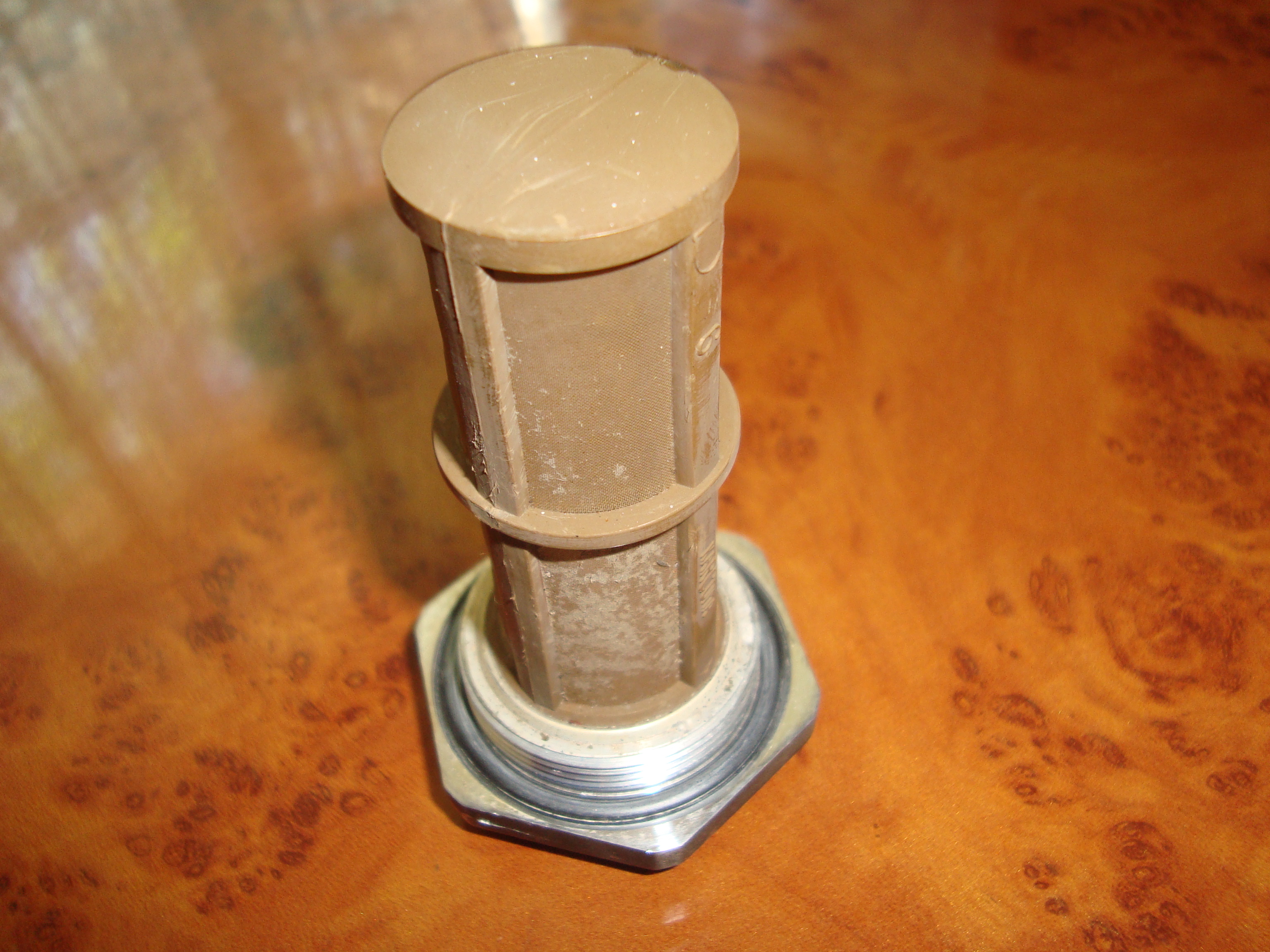

Отправлено 22 May 2014 - 16:49
вот такой фильтр стоит, снизу бака можно открутить (если не лень под машину лезть), для начала почистить его, а потом видно будет...

В мерседесе должно работать всё как по инструкции, иначе наживёшь геморрой...
