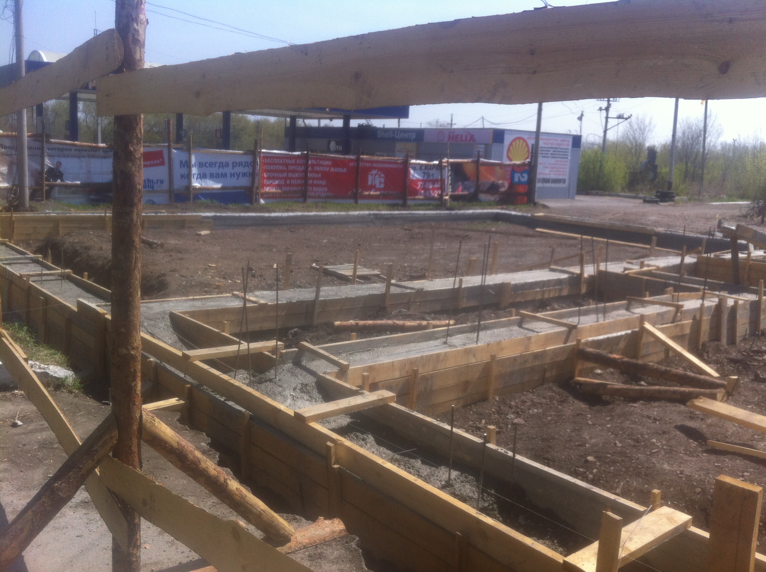

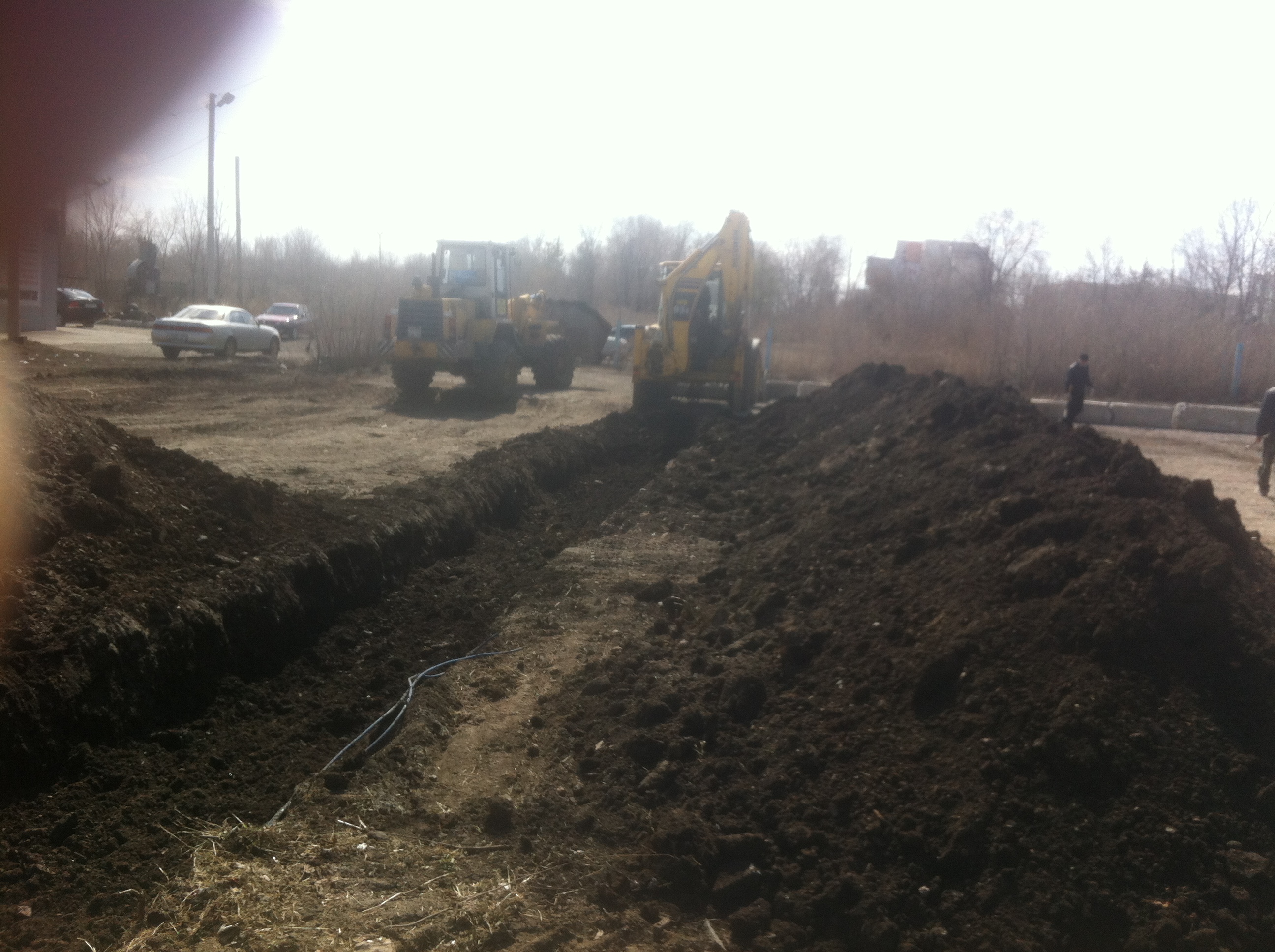

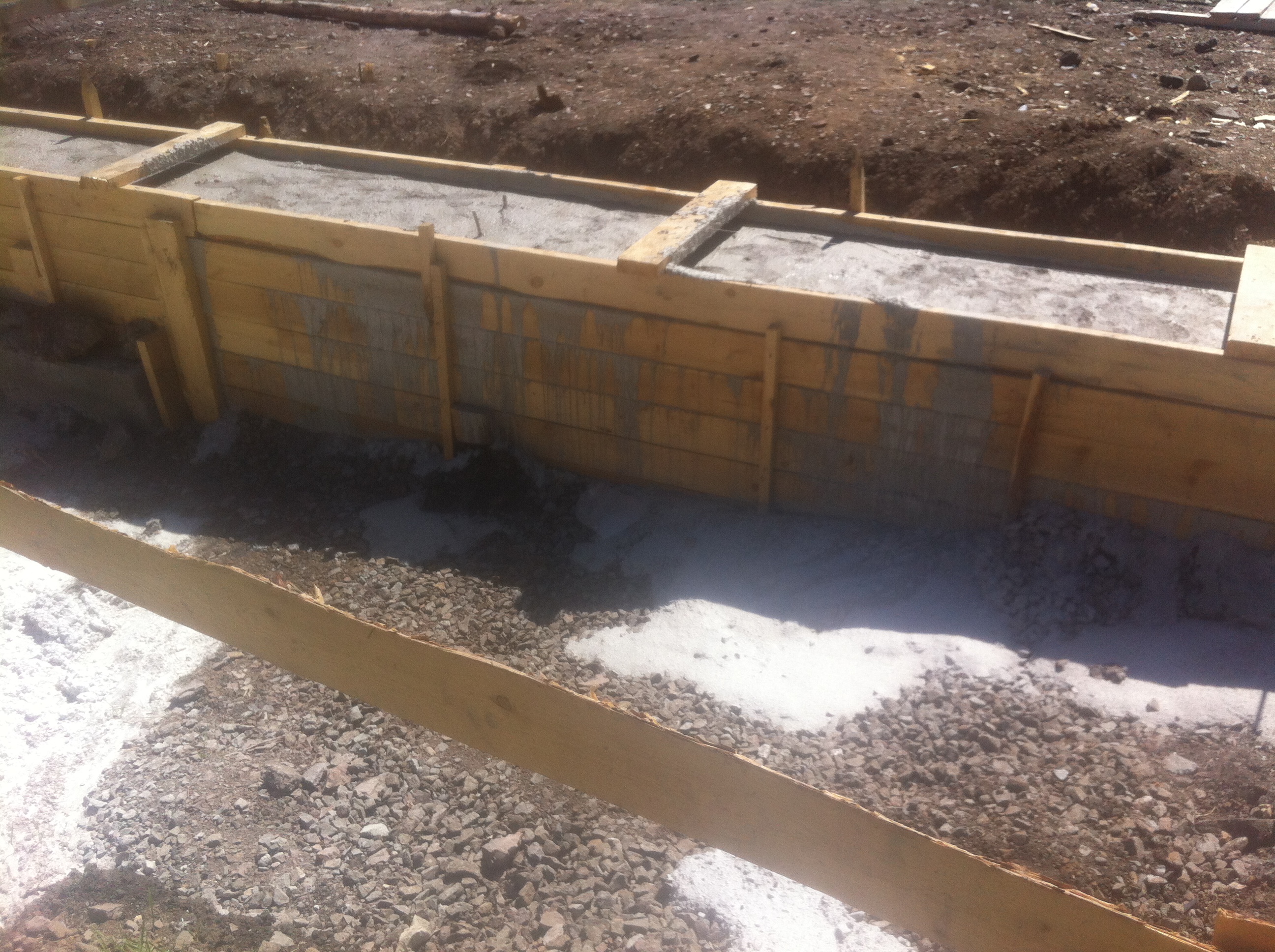

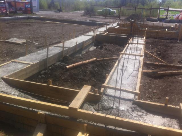

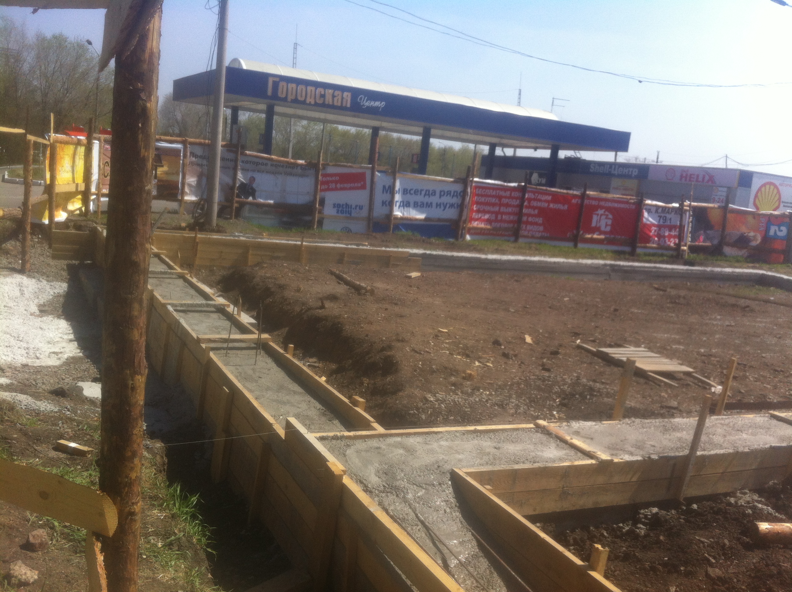

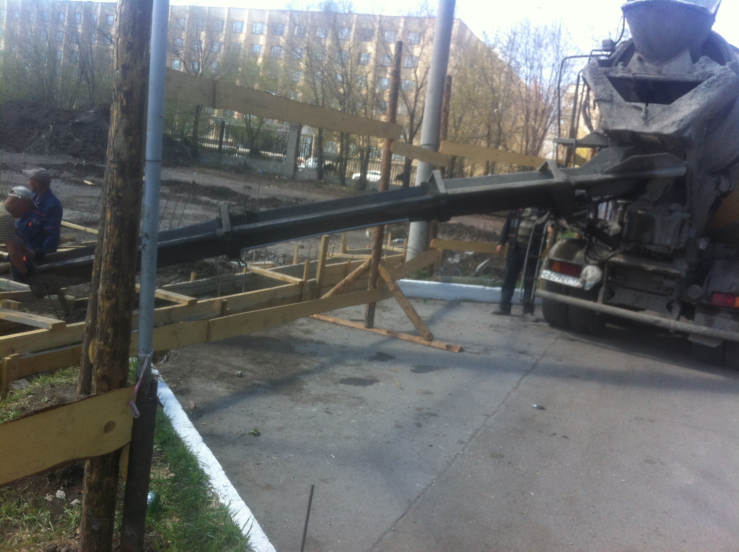

Начал строить комплекс. Это мелкосрочка и премиум мойка на 6 постов(блины с икрой, вкусный кофе, игровая приставка, бильярд и прочее для удобства клиента.) Планирую в 3 этажа, часть уйдет в аренду. Проект готов , фундамент почти завершен. Площадь 2100 кв. метров.
Уже на начальном этапе столкнулся с терками со стороны власти и разной блататой. Разрулили. Если кому будет интересно, то могу выкладывать процесс вместе со сметой. Ну и для начала пара фоток.

давай процесс /смету
( интерстно по своему региону сравнить )
чёта арматуры маловато в ленте

А много и не надо) у нас бурки армированные глубиной 3,5 метра, диаметром 60 см с шагом 120 см. Можно было чаще и меньше, но так как строю себе - решил на этом не экономить.

Бетон 2700 за куб. Залил пока 90 кубов. Работа бетонщиков 1200 за куб. Доску для опалубки брал обрезную толщиной 50 мм. 6500 за куб. Разнорабочие, генератор и прочее. На сегодняшний день в " землю зарыл" лям.
