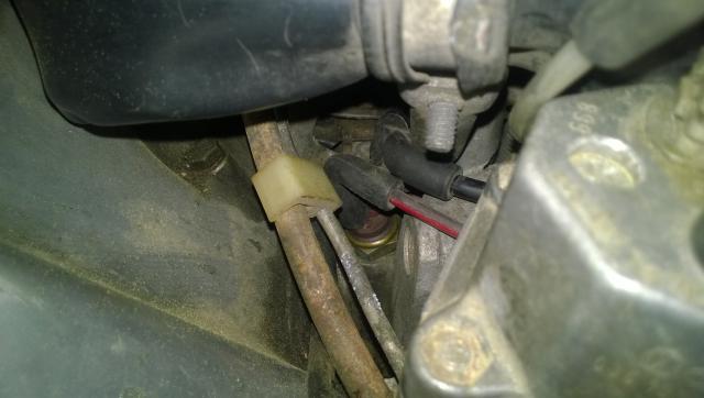

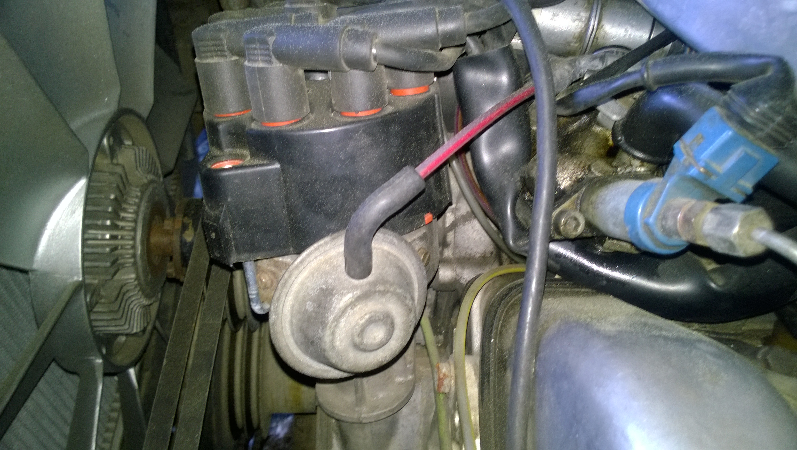

Вечер добрый. Вопрос в следующем. При работе двигателя на холостом ходу на вакуумный регулятор зажигания подается неплохое разряжение, при этом держатся повышенные обороты около 1000 , а если сдернуть вакуумный шланг с трамблера, обороты приходят в норму. Подключение вакуумных трубок правильное, проверял несколько раз.С какого образовался вакуум в трамблере на х.х.? И второй вопрос. Ктрамблеру подходит вакуум через термоклапан расположенный в углу впускного коллектора(фото ниже) В холодном состоянии он должен быть открыт или закрыт? На всякий случай фото трамблера.

Двигатель считается холодным, пока не достигнет температуры в 60градусов!
термоклапан --рогатка, какого цвета? Белый, зеленый, красный? Пока не прогреются. работают в закрытом режиме, только температура разная открытия.
У вас Электрический клапан ХХ или механика стоит?

рогатка стоит темно-красного цвета, рхх электрический. Еще раз про обороты. Я завожу холодный двигатель стрелка тахометра приблизительно 1100об\мин, после как двигатель прогрелся примерно до50 градусов обороты падают до 720 , далее при прогреве двигателя свыше 80 градусов обороты 1000

Неужели нет машин на форуме с таким мотором? Прошу помощи хотя бы в том, как работает этот боченок (рогатка) идущий на трамблер. Продувается ли он в холодном состоянии или нет?
Если красная, то открытие происходит в начале 60градусов на сколько помню.
в холодном-нет. писал-же вроде выше об этом.

Не хочу показаться любителем просто "поговорить", но все перечисленные пункты были выполнены и даже больше. Большинство деталей новые, системное и управляющее давление как в аптеке. Хочу повториться обороты приходят в норму если скинуть вакуумную трубку с трамблера. Разве вакуумный корректор должен работать на хх? Поэтому я и спрашивал, есть ли у кого-нибудь такой же мотор. Это не так трудно скинуть шланг с трамблера и посмотреть подается ли у вас разряжение на хх?

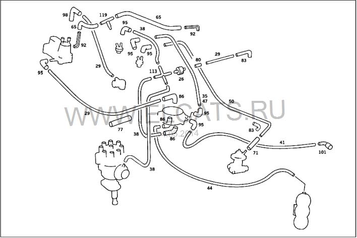

На дросселе два соска. Один идет к клапану рециркуляции, а второй к клапану повышения оборотов. Что за клапан я не знаю, но он работает. Для наглядного примера схема вакуумных трубок. Моя схема полностью соответствует ниже предложенной.

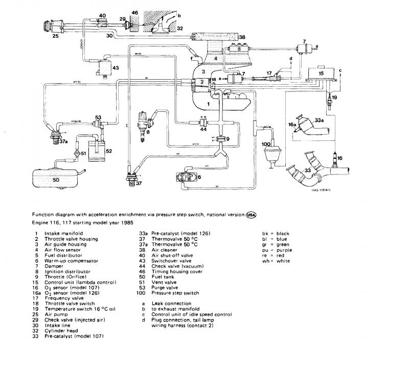

у меня еще такая схема есть

то есть если отбросить всю экологическую фигню, то после 50град вакуум на трамблере пропадает.

Да, темный лес. А судя по моей схеме, вакуума после 50 градусов становится на трамблере еще больше. Или рогатка должна быть какая-то другая?
красная рогатка, она так же и на адсорбер идет. проверь еще в бело - зеленом клапане все норм?

Зеленый клапан менял, никаких изменений. Походу придется глушить всю систему вакуума.Насчет смеси: свечи имеют светлый цвет, на расход топлива не жалуюсь примерно 14,5л. Еще раз схема

это не схема, а каталог запчастей, на ней конкретно не определить куда на дроссель что идет, только интуитивно. уж если так, то найди на дросселе тот сосок на котором на холостом нет вакуума, а при открытии заслонки он появляется, и подключи его к трамблеру.
