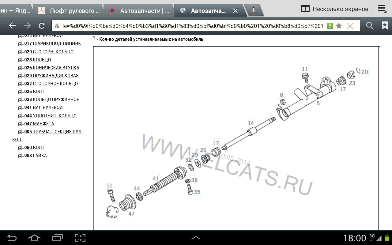

Всем доброго времени суток! Вобщем напрягает руль, на кочках, особенно на щебене, рулевой вал звенит с трубе, в которой собственно крутиться. Я за руль побергал чисто вверх-вниз, виден люфт может в мм и чуствуется самое главное. Подскажите, что там могло износится? и нет ли там как в ваз классике )) втулки пластикой, которую наружным хомутом подтянул и все отрегулировал без проблем)?

:redface:

Спасибо. Такую схему на элькатс я тоже находил. Проблема в том что я сегодня открутил все гайки которые держат деталь под номером 5 (эских выше) - трубу саму и дергал на себя, ничего не снялось и даже не думало... замок зажигания был снят при этом вообще.
