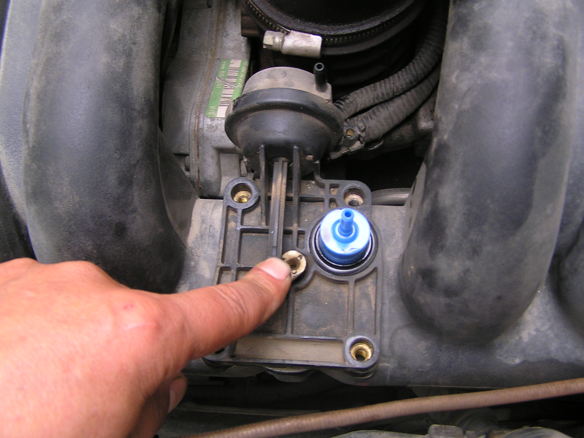

В первые минуты, после запуска 104/3,2, громко трещит резонансная заслонка.
Как бороться с этим "чудом" ?

Отправлено 11 May 2014 - 11:14
не фига не управление.
сейчас сделал вот так
там где палец, отчётливо чувствуется дребезг.
Причём при прижатии корпуса к коллектору, дребезг передаётся на коллектор, а пока откручен и на зелёной резинке (прокладке) лежит,
дребезг только на корпусе заслонки и пальцем отчётливо ощущается именно от оси заслонки.

Вроде победил !
Там где палец на фото- белый рычажок. Под ним на оси заслонки стоит втулка, которая со временем рассыпалась и заслонка опустилась вниз на рамку и притёрлась к рамке. Плюс к этому- износ шарнира на белом рычажке и он сильно болтался в тяге вакуума.
Проблему решил с помощью надфиля, клеевого пистолета и промышленного фена.
1) Феном, без фанатизма, нагрел место соединения шарнир/тяга (для изоляции места нагрева от всего корпуса, использовал кусок толстого картона) и тягу немного поджал узкогубцами (там пропил есть как специально, есть куда ужимать)- люфт шарнир/тяга убрал.
2) клеевым пистолетом залил часть, вместо изношенной втулки (вверху под белым рычажком) и заслонка приподнялась с низа рамки, перестала цеплять и подклинивать.
3) крупным надфилем, слегка обработал по контуру низ заслонки и рамки (там аж выработка от заслонки появилась), снял небольшую фаску по периметру заслонки, добился отсутствия контакта заслонки с рамкой и лёгкого вращения заслонки без зацепов за рамку.
Собрал, поставил, завёл - тишина (треск пропал). Прокатился и заметил, что после 3000 оборотов "выстреливать" начала как то мягче. Раньше как бы задержка была, то на 3000 то на 4500 "выстреливала" а сейчас как то приятно и по ощущениям своевременно открываться стала (видимо раньше конкретно клинила от зацепа за рамку и вакуум не справлялся).
