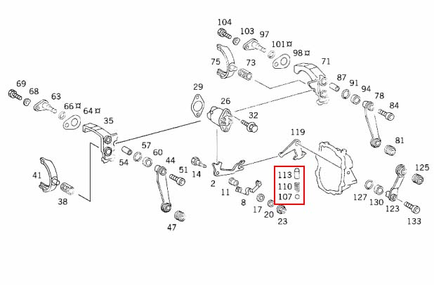

Снял заднюю крышку, там все на месте, думаю может пружинку пожесче поставить, а так идей больше нет.
Не все на месте, вот этих деталей не видно:
