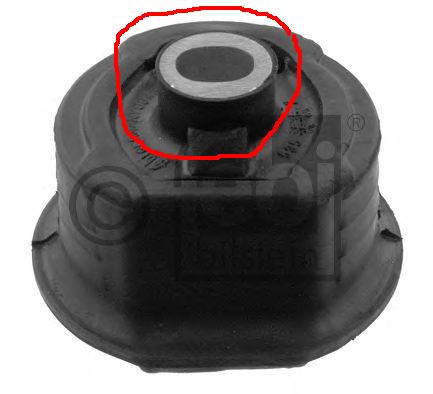

Отправлено 12 May 2014 - 06:03
Не может болт упираться в нижнюю часть подушки. Кстати, разговор о передних подушках подрамника или о задних?))
о передних подушках, вот я пометил куда упирается

#9 ОФФЛАЙН   vovk1970
vovk1970
  • Cообщений: 288
  • Город:Петербург
    W124-102дв,1985, седан
Отправлено 12 May 2014 - 08:26
С этой стороны устанавливается резино-металлическая шайба, как болт может упираться в нижнюю часть подушки?

#10 ОФФЛАЙН   Serjo84
Serjo84
  • Cообщений: 105
    W163, ML320, 2002
Отправлено 12 May 2014 - 08:30
эта часть снизу вылазит, а резинометалическая шайба одно название тама одна металическая шайба, резины 1мм, вот и выходит что шайба с болтом упирается в неё и до конца остаётся гдето 7мм.
#11 ОФФЛАЙН   vovk1970
vovk1970
  • Cообщений: 288
  • Город:Петербург
Отправлено 12 May 2014 - 08:45
А сама чашка, куда подушка входит, не прогнила снизу?

#12 ОФФЛАЙН   Serjo84
Serjo84
  • Cообщений: 105
    W163, ML320, 2002
Отправлено 12 May 2014 - 08:48
нет вроде чашка нормальная, подушка снатягом туда вошла, и с низу чашки вылазит вот эта часть подушки
#13 ОФФЛАЙН   vovk1970
vovk1970
  • Cообщений: 288
  • Город:Петербург
Отправлено 12 May 2014 - 08:54
В строительном магазе подбери шайбу с примерно совпадающим диаметром, слой обувной резины и старую шайбу(бутерброд)
Mersedes 200 1985 двиг102, карб Stromberg175CD WDB1240201A018206-продал
#14 ОФФЛАЙН   Serjo84
Serjo84
  • Cообщений: 105
    W163, ML320, 2002
Отправлено 12 May 2014 - 08:56
ну я так и хочу сделать слой резины к чашке потом шайбу купленную в строительном магазине, а потом старую
