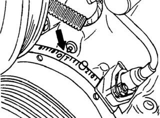

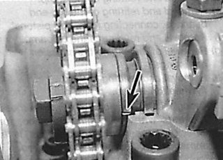

Уважаемые мерсоводы,помогите пожалуйста с выставлением меток на распредвале и вале,чтоб правильно поставить цепь,потому что читаю книгу не понимаю(Первая метка на распредвале должна быть в этом месте?IayauO8ODG0.jpg
Если не там,обведите её пожалуйста,замучился уже просто с этим.Двигатель 102.982

а что не понятно то из картинок?
с низу правильно метка указана? Она должна ровно сопадать с той,что на картинке сверху?
да

да
а если на зебец ошибиться то уже не заведётся?
ты с зубцами не шути - клапана не прощают встречи с поршнем ....а по делу заведется ,но зачем делать не верно ,если цепь растянута то верхняя метка будет чуть в стороне
она чуть в стороне.вот завтра на зубец попробую назад сделать,просто двигатель крутится и даж не схватывает,но компрессия вроде есть)завтра попробую в идеале метки выставить)

а что обозначат штырёк около 2 на самом валу ?
