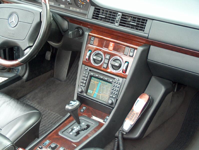

Не раз видел в темах как впихнуть 2дин в в124 такой вариант, где в него установлен комманд 2.0 от мл,гелика или 210.
На вид органично.
Вопрос в чем, никто не встречал отчет или инфу об установке?

А какую инфу тебе надо? Берешь то что у тебя сейчас стоит, выкорчовываешь, берешь тот что купил, и по месту смотришь как его туда закрепить. На фото в первом посте вижу самодельные накладки вокруг патифона, обтянутые кожей. Имей ввиду придется их изготавливать и обтягивать кожей, если мафон будт такой же как на фото

Я не представляю что за пепельницей, есть ли там место, пилить ничего не надо. Нужно ли изготавливат корпус или как там команд будет держаться. С подключением опять же, не сталкивался с разъемами, какие бывают, какие проблемы.

Поставить пол дела. Нужен будет эмулятор CAN-Шины. Иначе Command будет выключатся каждые 30 минут.
