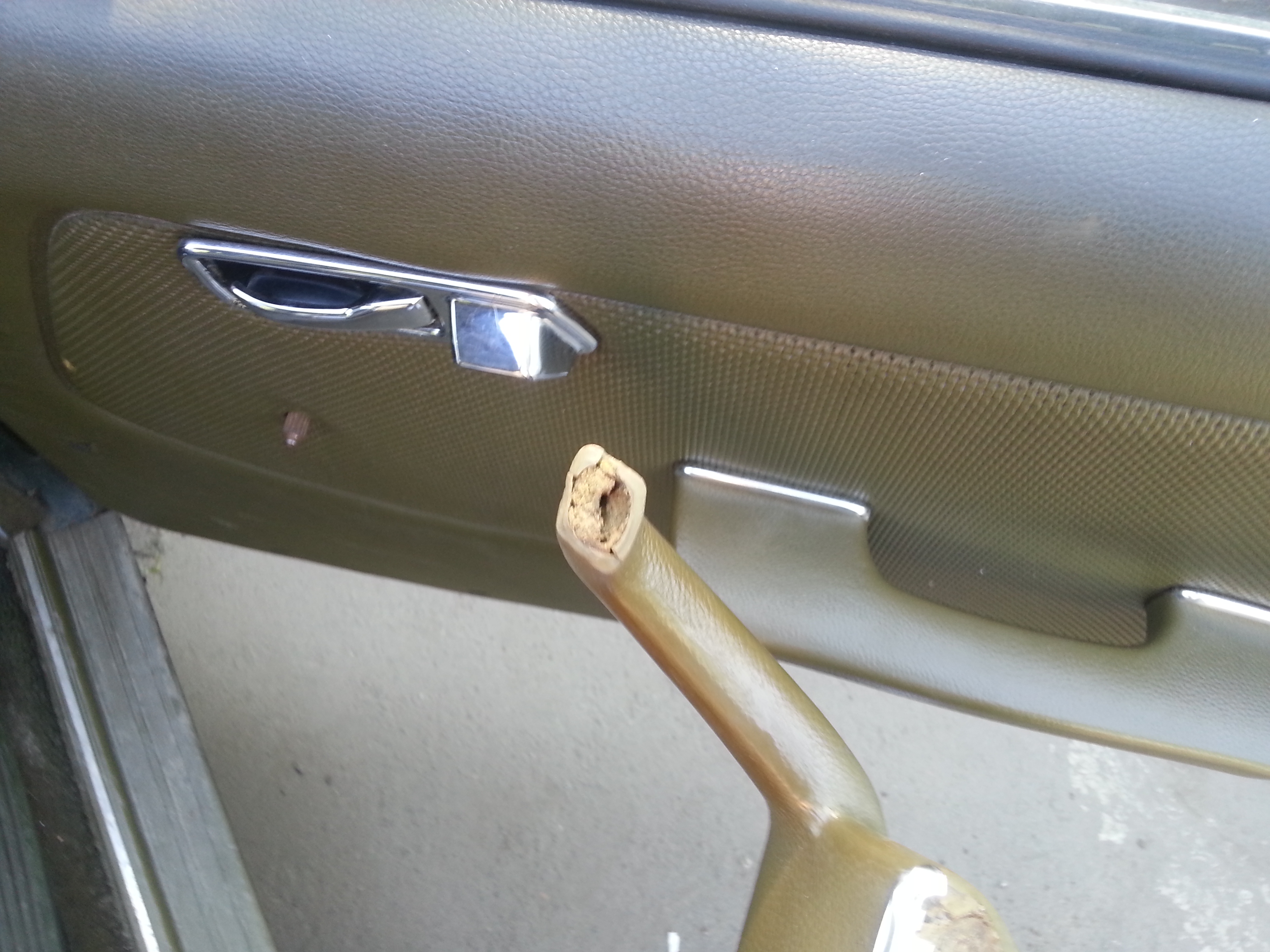

так.машина 123 76 год.вот это место

Выковыриваешь чёрную пластмасску; откручиваешь маленький винтик за ручкой-открывашкой; сдвигаешь по виниловой ручке часть, которую только что открутил; там на конце виниловой ручки сверху ещё один шуруп.

вот проблема в том что шурупа нет,а сама она тем концом что вставляется,разббита немного.

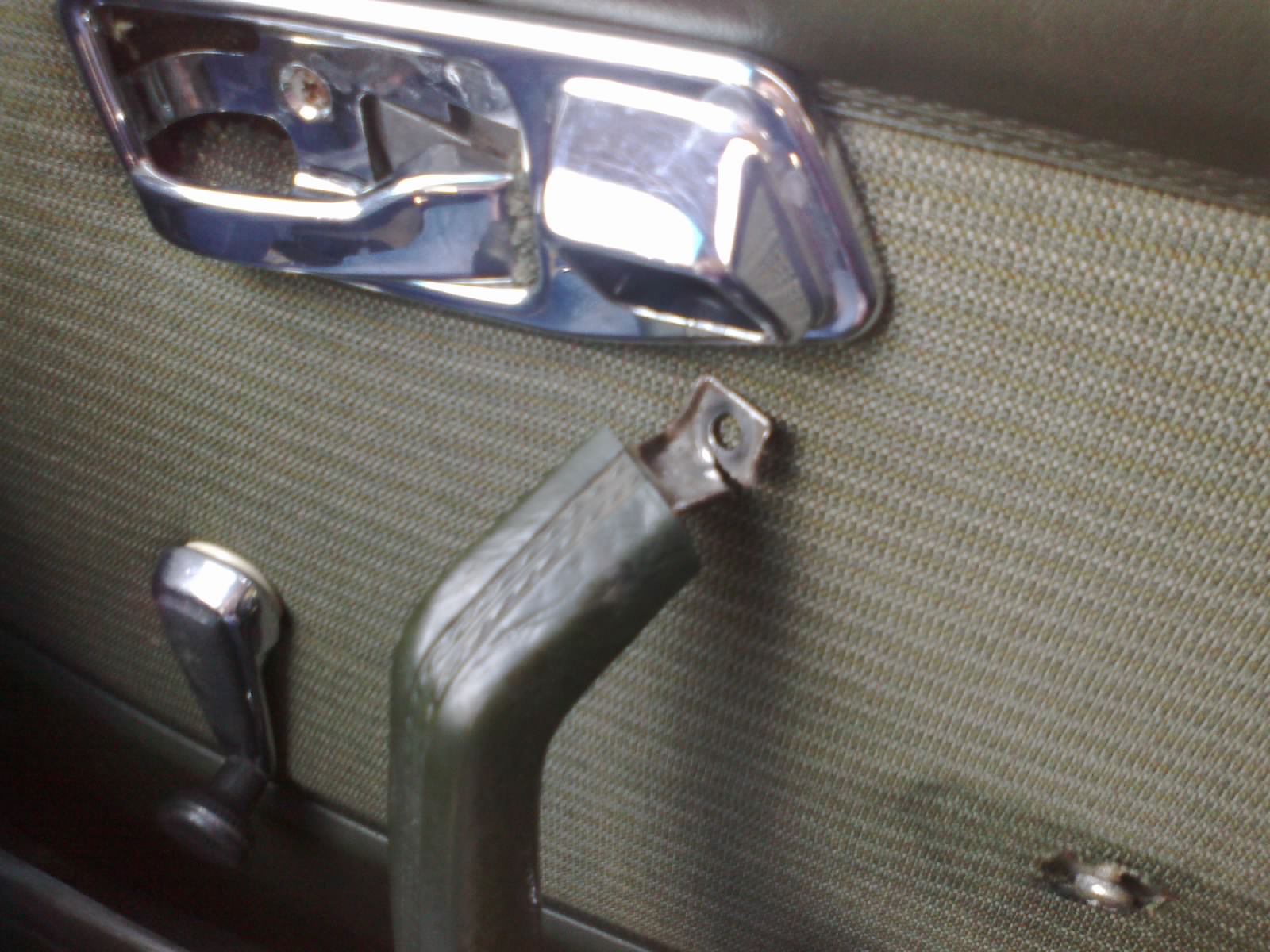

снял заднюю поставил в передок))
и вот фото той многострадальной ручки,как видим железки нету

шелезяка отломлена.поищи,у кого то должно быть наверно.

С внутренней стороны ручки сделать этакую накладку, переходящую в необходимое ухо, из нержавейки. Прикрутить красивыми винтами/шурупами впотай, заполировать и будет счастье - снаружи ничего не видно и ручка держится. Но в любом случае проще и дешевле купить - на разборах эти ручки копейки стоят.
