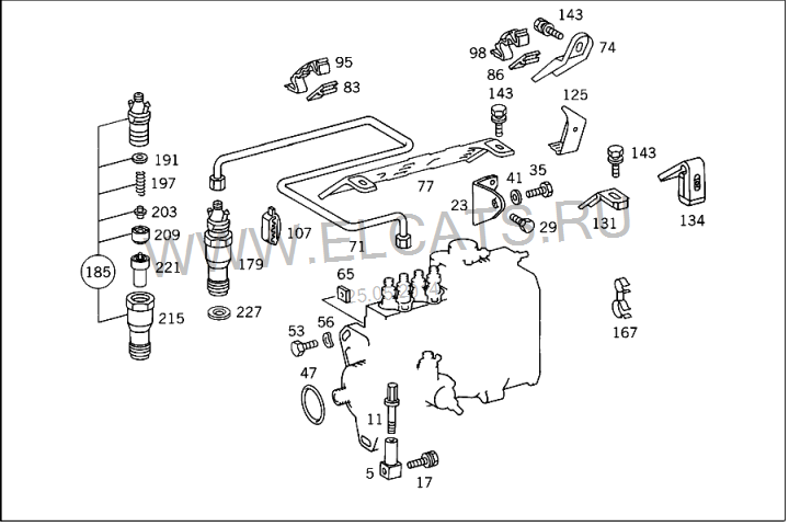

я правильно понимаю поз. №185 это и есть только корпус форсунки, без начинки?
A 002 017 88 21 -держатель распылителя всборе за 2 402,04р., самый нижний вариант из 3х предложеных=))

Я тоже посмотрел и так понял

Корпус с кишками-пружинками-шайбами, только без распылителя.
