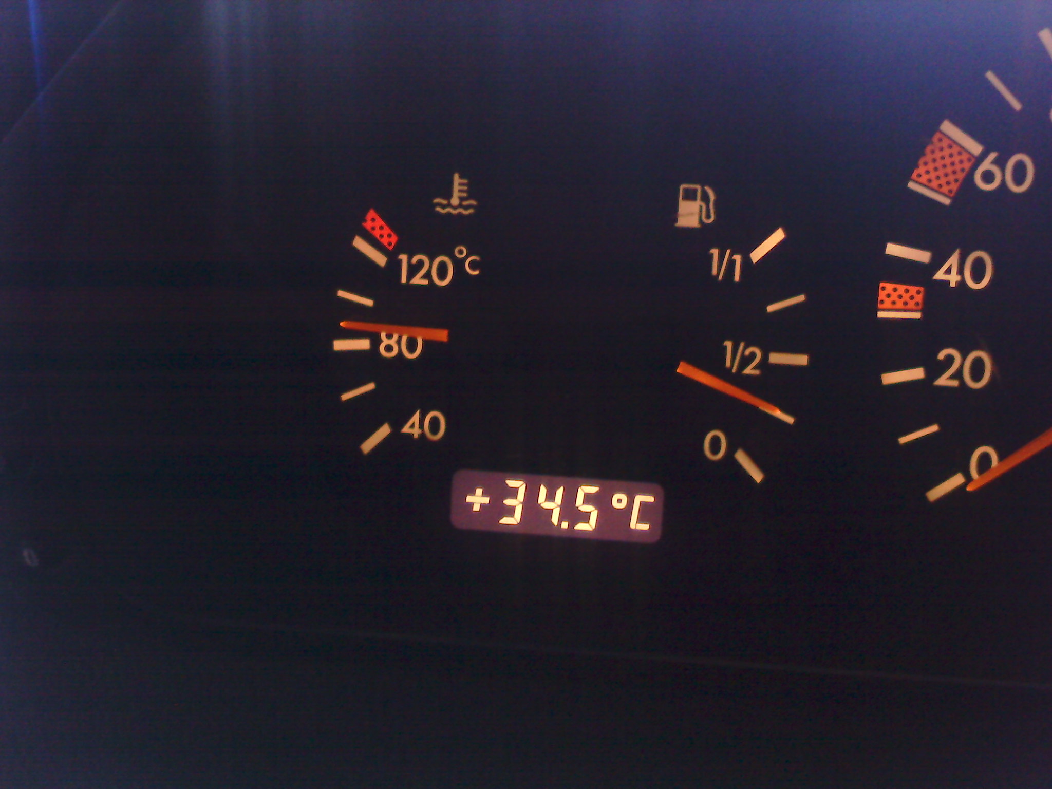

Думаю что всё оки, на улице 35 до 90 не доходило, ездил с кондеем. Вентиляторы дополнительные не давали греться...гудят как рой пчёл..
92-норма.

нормальная температура не мешай мотору работать )
