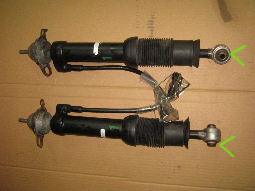

Гидроаммортизатор задней подвески W140
На нижней части данного аммортизатора стоит плавающий сайлент-блок или просто сайлент-блок со втулкой?
По картинке очень на плавающий похоже...
Причина вопроса ужасные поскрипывания задней части авто, подвеску проверили всё хорошо, плавающие проверили тоже хорошие, только аммортизаторы не снимали поэтому на эту часть и подозрение...
Если там стоят плавающие то они заменяемые или нет? Если да то номер пожалуйста напишите или какими заменить можно?

Добрый день! Аналогичная проблема на w140 перебрали всю подвеску, остались только они, не могу найти их оригинальный номер, если вы решили проблему, по делитесь пожалуйста, буду признателен! Временно мы их вскрыли, набили смазки под пыльники, пока не скрипит, но боюсь что решение не на долго, сами мы живые, а новые стоят мама дорогая...

внизу аморта стоит плавающий.
отдельно не поставляется.
жидкость в системе подкачки не такая как в ГУР, а своя - ZHM.

внизу аморта стоит плавающий. отдельно не поставляется. жидкость в системе подкачки не такая как в ГУР, а своя - ZHM.
Спасибо за разьяснение, буду подберать значит... Жалко что не поставляется плавающий отдельно...
