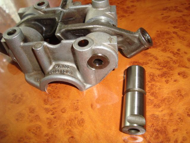

вот новая ось рокера, у неё есть паз, видимо не просто так и ещё резьба в центре, тоже не просто так наверное, так вот как грамотно это всё поменять

резба в центре какраз для того чтобы вытащить старый рокер, а паз очевидно, чтобы было потом куда вставить болт крышки
я так понял, закручивает болтяру и сьёмником вытаскиваем потихоньку...

я когда здоровый был, рукой вытаскивал, он сначала ваще не идет,а потом прям тянется все легче. щас болт в тисочкии и двумя рками за крышку.
спс, наконец то понятно, без фанатизма, век живи век учись, а дурнем всё равно помрёшь... :biggrin:

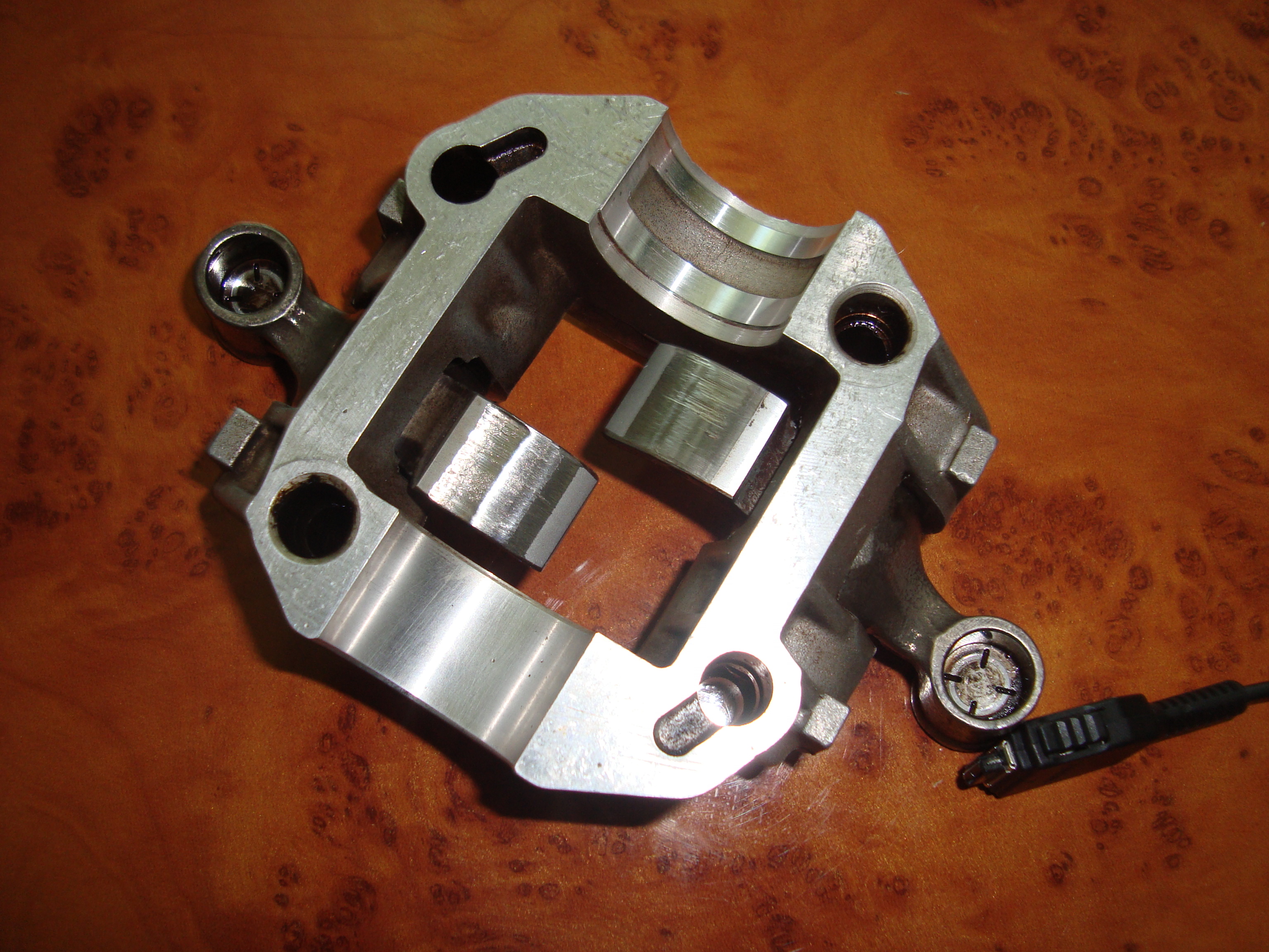

Если у вас начал двигатель работать как дизель, то вот в чём одна из проблемм, мои машину запустили до последнего, как всё еще работало не понятно, но вот на таких рокерах ездили...жесть, сам в шоке....

это не самый страшный варинат, но "дизель" от растянутой цепи. также чисти маслотрубку над распредом
