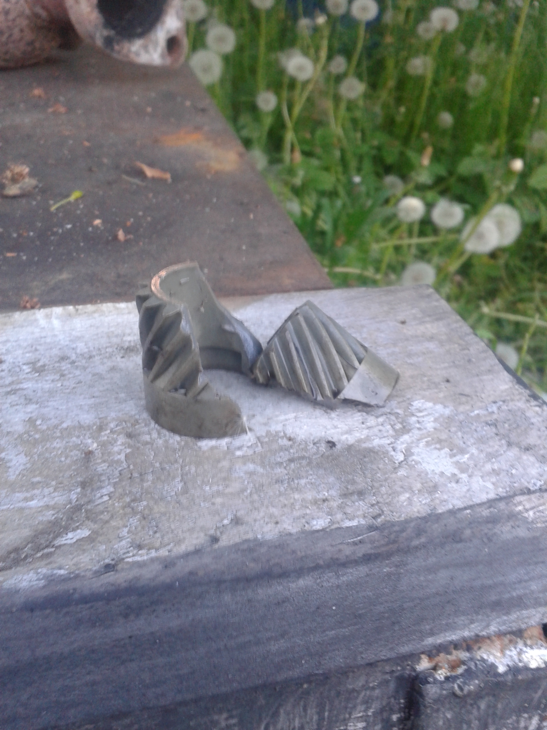

В общем, докладываю наверняка кому то пригодится. Действительно проблема была в центробежном регуляторе (гувернёре), а точнее рассыпалась пластиковая шестерня которая стоит на нём. Благо шестерёнка была в запасе, вся процедура по замене оной заняла около часа, половина времени из которого заняло поддомкрачивание авто. :biggrin: Всем откликнувшимся спасибо.

У меня такая же фигня приключилась.Шестерня раскололась пополам.Думаю, тему нужно прилепить в важном.Возможно многим поможет сэкономить немало денег на сервисе.

Если у тебя точно такие же симптомы, то это точно этот регулятор. Достать его не сложно, у меня больше времени ушло задрать машину ,что б залезть под неё, вобщем как залез под авто любым доступным способом, откручиваешь кардан от коробки , откручивай болты которые под ключ, потом отцепляешь глушак с резинок и откручиваешь 4 болта траверсы коробки, ну и саму траверсу от коробки, что б не мешалась( домкрат под коробку не забудь поставить) всё коробка опустилась в низ в месте с движком, с левой стороны увидишь круглую крышку (ближе к хвостовику коробки) отверткой выковыриваешь стопорное кольцо и крышка откроется, увидишь сам гувернер (центробежный регулятор) за ним с левой стороны в глубине увидишь два усика под круглогубцы, их надо сжать (можно просто отверткой) и потянуть на себя регулятор.У меня он долго не вылазил так как развалилась пластиковая шестерня и обломки заклинили , Всё регулятор у тебя в руках, как правило на нём ломается пластиковая шестерёнка, возможно заклинен сам клапан на регуляторе, если всё же развалилась шестерня, то обязательно осмотри приводную шестерню внутри коробки, она то же пластиковая и обломками шестерни гувернёра её могло то же расколоть, тогда придётся снимать ещё и хвостовик коробки, у меня эта шестерёнка выжила, но выкрошило один зуб, пока оставил так вроде бегает. Собираешь в обратном порядке, сложностей ни каких нет. Если есть яма, то делов на пол часа.
