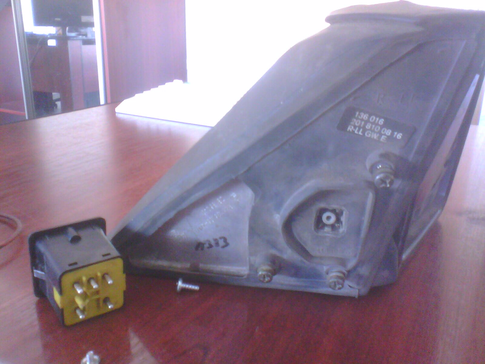

Всем привет,досталось вчера зеркало с кнопкой, PIC140520103924.jpg интересует как оно подключается?и откуда и куда идет на него питание..
WDB2010241A269803

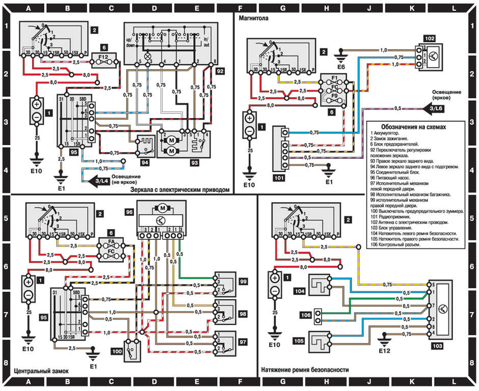

ну схема вот, но вообще та разъемы сами нужны или вся проводка на эл зеркало
втыкал минут 15, и бестолку(( купил я провода,пучок из двух проводов красный и коричневый идет на колодку у сцепления,а другой на массу, другой конец на кнопку, а от нее 3 провода,черный белый и коричневый на зеркало.вот и вся схема)))
