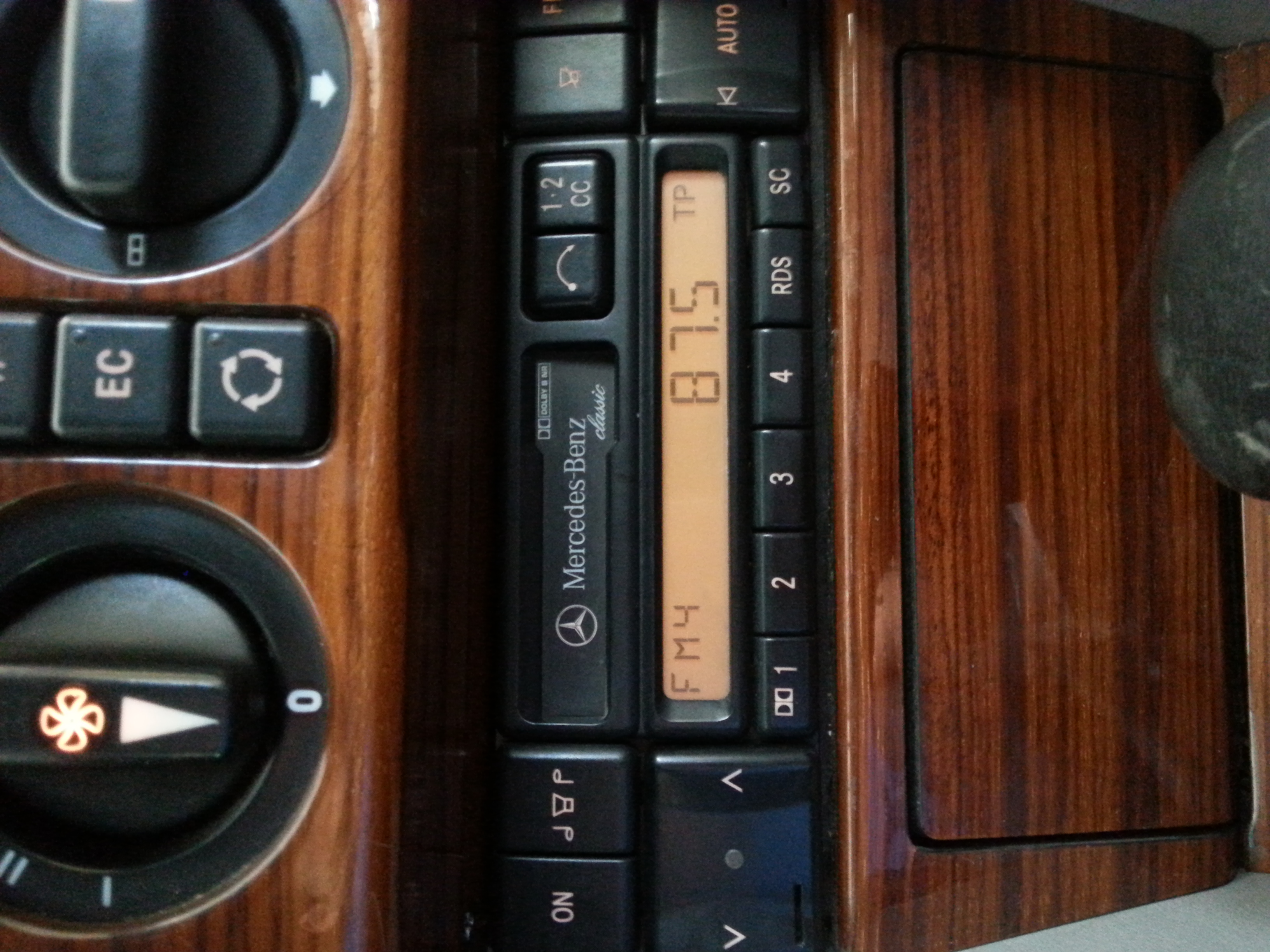

Фото что ли кинул бы хотя бы)) а то фиг знает что и на чем сломалось!)) не все же магнитолки знают)

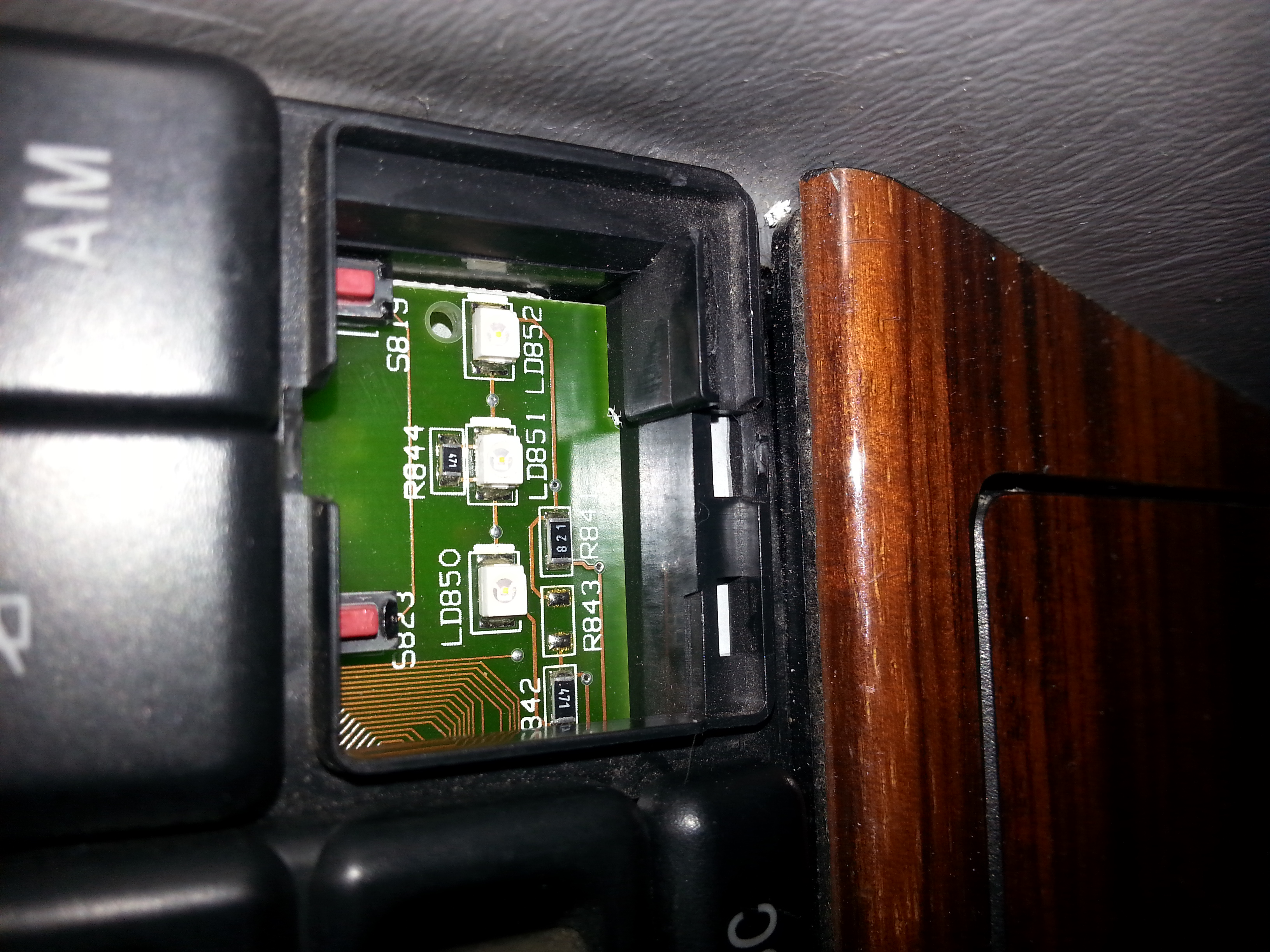

На второй фотке снизу по центру м сверху по центрудолжны быть крепления,куда одеваются ушки кнопки

Эта магнитола сложнее в ремонте. Я подумал, что Special у тебя.
Ни разу не видел данные экземпляры с отломанной кнопкой.
Как вариант-взять донора или такую же приобрести.

Я из латунной пластины делал ушки и приклеивал их на loctite 438. Отлично держится, и нажимается как и раньше

снимете неотломанную кнопку и посмотрите как там. Из консервной банки вырежте ножницами ухи и приклейте. Больше не знаю что объяснять....
