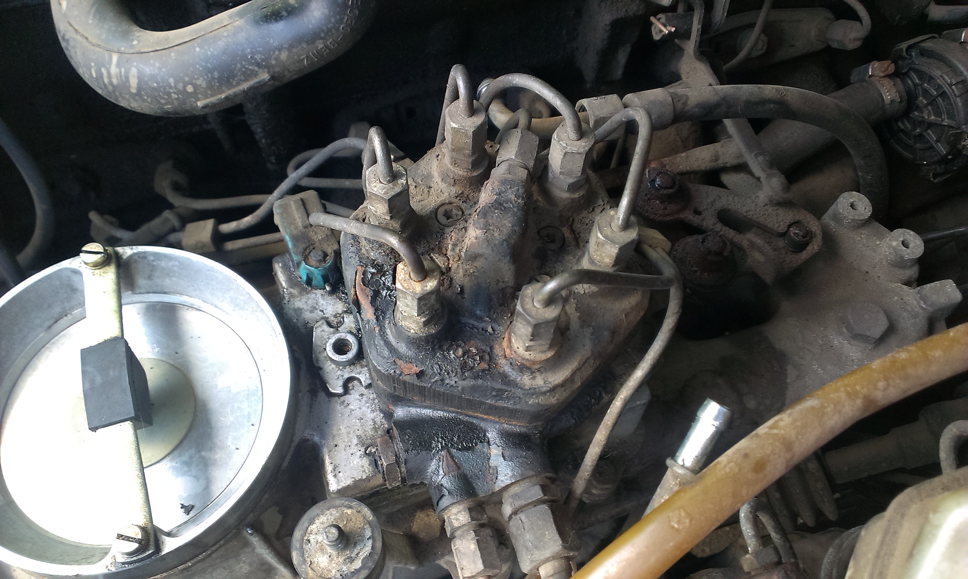

Отправлено 25 May 2014 - 11:10
И не к РУДу, а к дрзатору.
#11 ОФФЛАЙН   persona_non_grata
persona_non_grata
  • Cообщений: 6843
  • Город:Витебск
    Велик colnago
Отправлено 25 May 2014 - 11:27
Он самый.

#12 ОФФЛАЙН   W460
W460
  • Cообщений: 322
    W460,280GE,1982г.
Отправлено 25 May 2014 - 18:11
Он самый.
Синий разъём на дозаторе это для чего? Он двух контактный,направлен в сторону головки блока,но к нему ни чего не подключено.
#13 ОФФЛАЙН   qwertyz
qwertyz
  • Cообщений: 5296
  • Город:Новосибирск
    W124 300E 4matic
Отправлено 27 May 2014 - 04:48
Неизвестный артефакт ))
