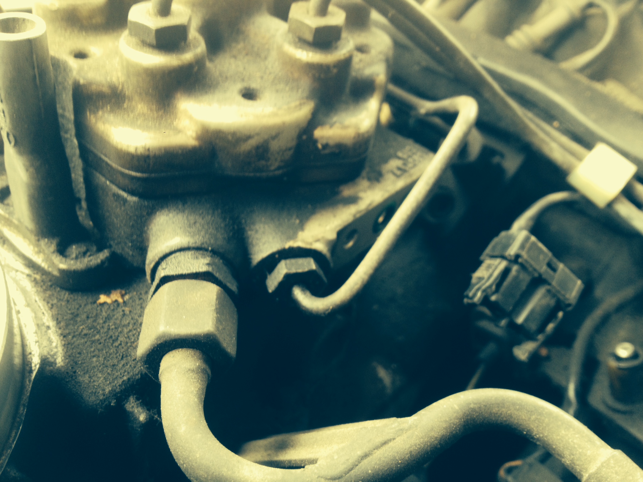

Приветствую Вас уважаемые!
Недавно у меня образовался 124-ый, был взят для работы, т.к. автомобиль считается надежным даже для своих лет, но тем не менее возникли трудности которые в кратчайшие сроки есть необходимость устранить, а именно:
1. на стыке регулятора давления (bosch 2437020007) и дозатора (0438101012) течет бензин, и игнорировать это непозволительно, кто сталкивался? Чем лечится?
2. справа снизу жужжит бензонасос и жужжит неправильно как мне показалось, принципиально ли?
Машина едет нормально, но в салоне воняет бензом и есть опасность возгорания, а машина необходима, подскажите мерсоводы, как быть)
Заранее благодарен)

Если бензин сочится именно на стыке дозатора и ЭГРД то достаточно заменить уплотнительные кольца. Если течет сам ЭГРД, то менять регулятор. Возможно запах бензина в салоне из-за этой течи.
Насосы жужжат у всех. Вопрос как жужжат. Если с переливами с затыканиями и громко, то скорее всего приходит конец. Нужно проверить давление насоса, или насосов в стенку, в упор. Если давление меньше 8,5bar, то менять. Как давление станет меньше 8-ми, начнется повышенный расход топлива, пропадет тяга.

оригинальные уплотнительные кольца придут в ПН в евроавто, а пока может герметиком заткнуть? ЭГРД - это тот самый маленький черный регулятор и есть (Bosch 2437020007)? И может ли быть такое что бензонасос из-за неисправности (работает громковато, в остальном вроде норм, мелкоприрывисто и автомобиль вроде нормально едет) слишком под высоким давлением бензин к ЭГРД подает?
Машина перед тем как мне достаться простояла полгода, может чуть больше, возможно в этом причина того что кольца уплотнительные сифонить начали?
Вот здесь про кольца, и тему прочитай.
Да, это ЭГРД - электро гидравлический регулятор давления. Слишком высокого давления, при нормальной работе системы - не бывает. Лишнее давление сбрасывает РСД - регулятор системного давления.
Если хочешь разобраться что и как работает, то на самом верху есть темы с пометкой "Важно". Там есть ответы на все вопросы. Ну и "поиск" ни кто не отменил
