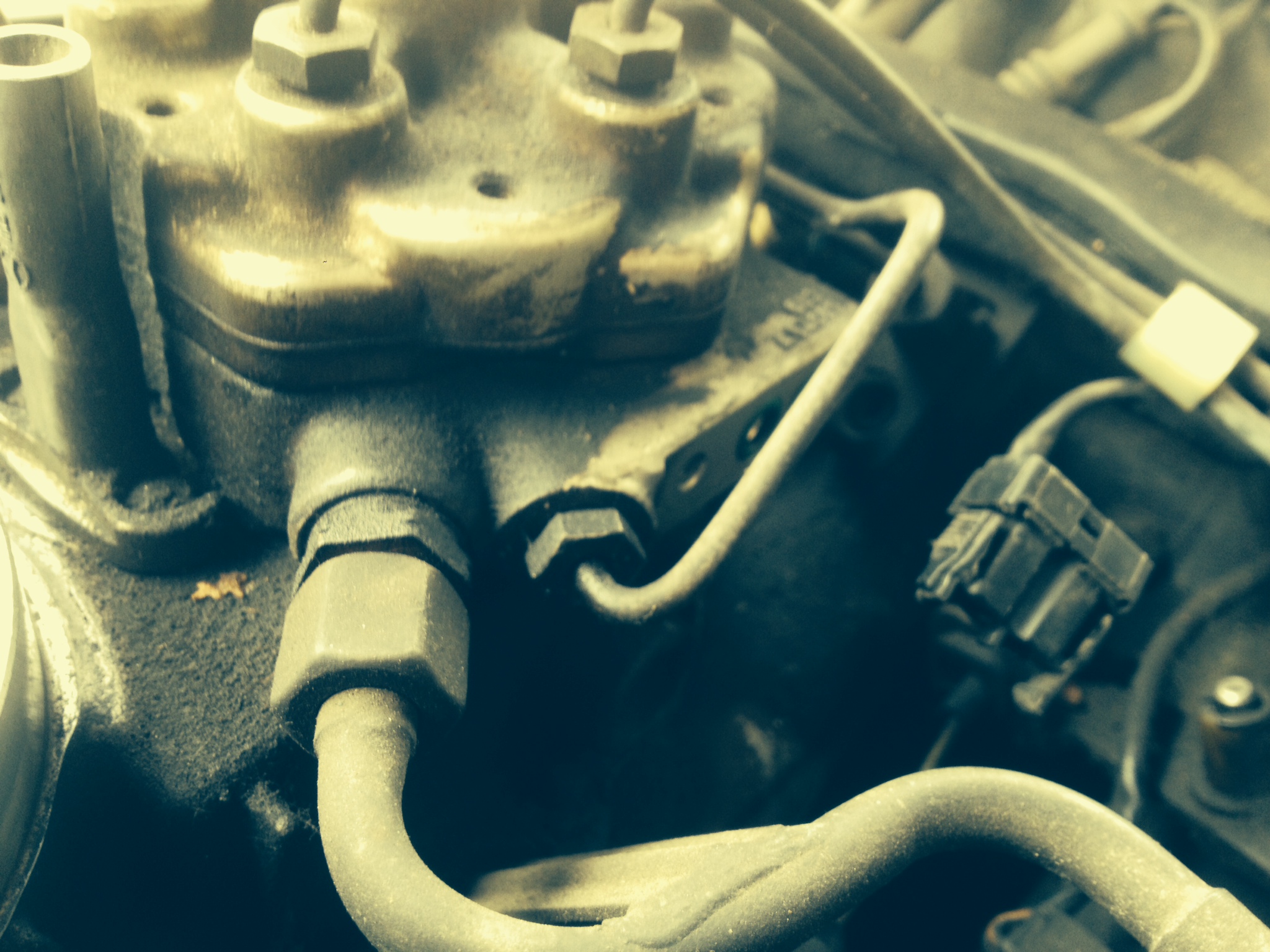

Приветствую Вас уважаемые!
Недавно у меня образовался 124-ый, был взят для работы, т.к. автомобиль считается надежным даже для своих лет, но тем не менее возникли трудности которые в кратчайшие сроки есть необходимость устранить, а именно:
1. на стыке регулятора давления (bosch 2437020007) и дозатора (0438101012) течет бензин, и игнорировать это непозволительно, кто сталкивался? Чем лечится?
2. справа снизу жужжит бензонасос и жужжит неправильно как мне показалось, принципиально ли?
Машина едет нормально, но в салоне воняет бензом и есть опасность возгорания, а машина необходима, подскажите мерсоводы, как быть)
Заранее благодарен)

Тут дело в уплотнительных кольцах. надо искать новые и ставить...
Надо 2 кольца вот их номер.
A 012 997 97 48

Может быть такое что проблема образовалась из-за простоя? Машина стояла пол-года до того как я её забрал.
кольца уже заказал, в понедельник придти должны
