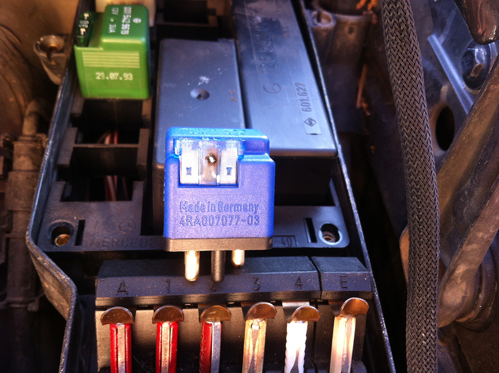

Добрый день!
w124 2.0 климат, не включается вентелятор кондиционера, из-за чего кондей (компрессор) начинает постоянно включаться/отключаться. Попробовал напрямую подать на вентилятор - крутиться и работает все как надо.
Подскажите где находится реле, которое включает вентилятор? Может кто сталкивался с подобной проблемой?
В блоке предохранителей. Зеленое с предохранителем на 30А (A0015429619). Чтобы к нему добраться надо открутить 4 винтика и снять крышку блока предохранителей.
P.S. А фреон в системе есть?
Спасибо! Предохранитель сдох, только реле синего цвета оказалось.
