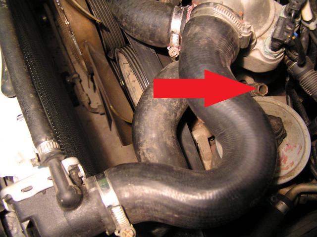

Доброго времени суток! Совсем недавно приобрёл w124 e230 мерс 1986 г. до этого машин небыло, она у меня первая. В них совсем не разбираюсь. Появилась проблема с геной и пришлось его снимать, снял просто, когда устанавливал обратно и начал закручивать натяжительный болт, он в какой-то момент стал совсем легко крутиться, потом вообще руками смог его вынуть. На конце увидел изогнутый конец примерно на 110 градусов. там где шляпка под ключ есть немного резьбы
как мне его обратно поставить, и куда он должен закручиваться, или держать, или как он вообще работает. Очень желательно чтобы в картинках с подробностями, чтоб было понятно как его обратно вкрутить.

Вот прежде чем ослабить ремень нужно было немного ослабить болт в торце натяжителя, со стороны вентилятора. А потом уже крутить столбик и ослаблять натяжение. Честно говоря по описанию так и не понял что произошло, провалился шток или слизало резьбу.
Вот так устроен натяжитель:

+1 Только у него немного поновей конструкция штока натяжителя. Шток действительно имеет крючок на конце и он
его выдрал. Теперь снимать весь натяжитель в сборе и смотреть, что испортил. Если резинке хана, то менять весь натяжитель. Ну ,в общем-,надо смотреть...
Пы-Сы: нет, наверно, резинке не хана, а хана рычагу натяжителя(№29).

Да, нужно выкрутить болт с торца, открутить столбик и вытянуть натяжитель. Часто ломается ушко.
Ну и как уже написали проверить сам натяжитель. Устроен как сайлентблок. Если внутренняя втулка проворачивается то ремень натягиваться не будет. До дури, при проверке, проворачивать не нужно , можно самому свернуть. Ремень натягивается столбиком, а потом затягивается болт с торца. Только в таком порядке.
