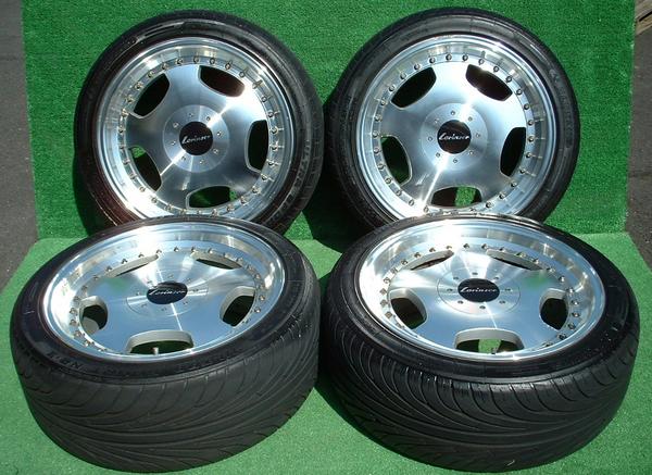

Отправлено 28 August 2014 - 09:47
не могу тему найти по дискам, покупка колес с Киева не получилось, по причине разных там заморочек. все еще ищу, точно теперь уверен что надо вот такие
