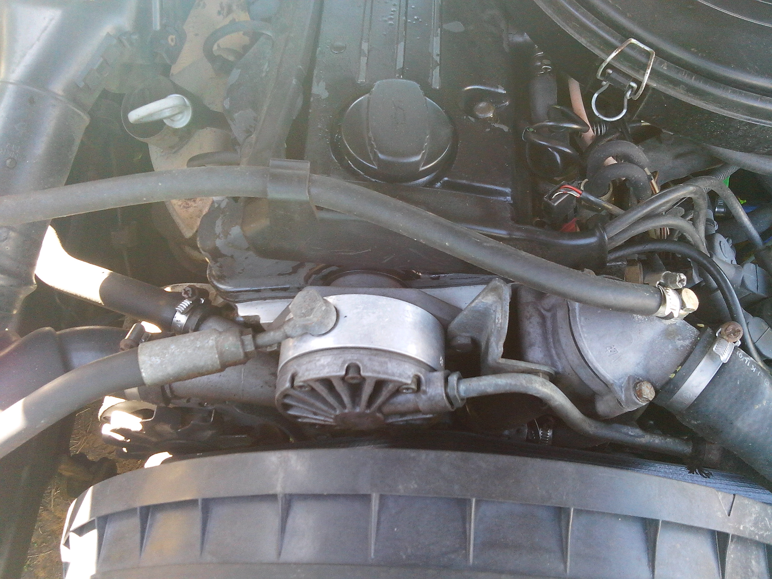

В принципе все в названии темы...подтекает жидкость между половинок насоса..насос снял с вала но побоялся рассоединять....есть ли ньюансы? Может разбирал кто?да и в екзистах тупят...резинку найти не могут? Дайте номерок или аналог резинки туда...заранее спасибо

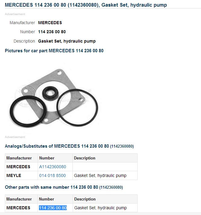

Нашел в поиске коды А 004 997 0147 сальник А 010 9974345 прокладка резиновая и комплект из 4 элементов А 014 018 8500...

Пришла оригинальная резинка за 320 р..поставил ее вместо старой закостенелой...завел....подождал....все равно снизу подтекает...сегодня поеду в маг автозппчастей..буду колхозить резинку от жигулей потолще...родная не справляется

Куплены резинки по 10 р подходящие по размеру в насос но и чуток потолще...були установлены...все равно течь...проверял ..резинка четко в пазу....я уже ума не приложу...еще новые болты все 6 шт к насосу куплю...и новую резинку поставлю...а течь не пропадает...неужели такое давление в насосе...главное масло в гидрожижу не идет и наоборот...короче еще одна переборка предстоит

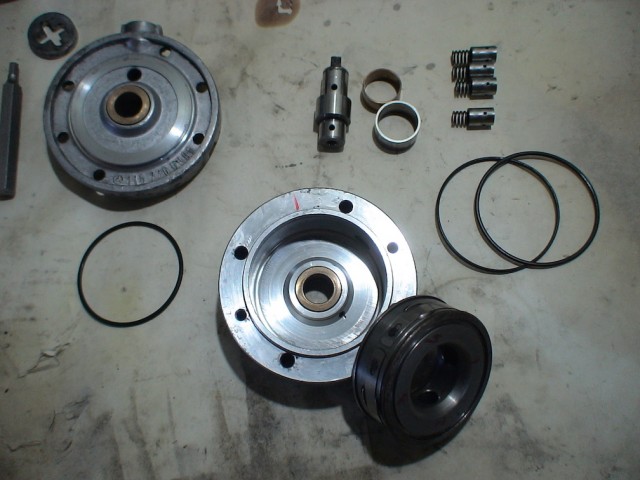

Чтобы устранить течь, насос нужно разобрать полностью! А не только снять переднюю крышку. Из насоса извлекаются: вал, поршня и вставка с цилиндрами. Как извлечёте вставку (вынимается туговато, но проблем не разу не было) увидите, что проблема в двух резиновых колечках, которые со временем стали пластмассовыми. Колечки я подбирал в магазине для сельхозтехники. Уже больше года насос работает и не течёт.
Совершенно верно.Перед этим решил проблему другим способом,пока сухо.,но правильное решение как описал ЕГОР.OP_DSC05426.jpg ремкомплект.jpeg

Пост #56 от Lord A0179974748 сальник между двигателем и насосом(толстое колечко) A0109974345 сальник внутри насоса под передней крышкой A 114 236 00 80 прокладка между корпусом насоса и двигателем(картонная вроде). Самый дорогой сальник внутри насоса A 004 997 01 47 - если с ним какие-то проблемы, то масло из двигателя будет попадать в бачок системы гидро подкачки.Прилагаю фото общее, 0140188500 номер Meyle на весь комплект, но я его не встречал,
