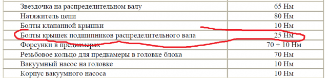

Отправлено 25 May 2014 - 10:54
из книги
#6 ОФФЛАЙН   JH
JH
  • Cообщений: 4318
  • Город:Воронеж-->Краснодар
    W201.126
Отправлено 25 May 2014 - 11:13
из книги
+1 , какие 6-8 кг??!!!
2,5кг всего!
#7 ОФФЛАЙН   стодвадцатьшестой
стодвадцатьшестой
  • Cообщений: 2313
    W210
Отправлено 25 May 2014 - 14:03
Да, 6-8 кг. явно много. Динамометрический ключ у меня от 4 кг. Затянул воротком не сильно. С 6 кг. я бы там резьбу вытянул.
