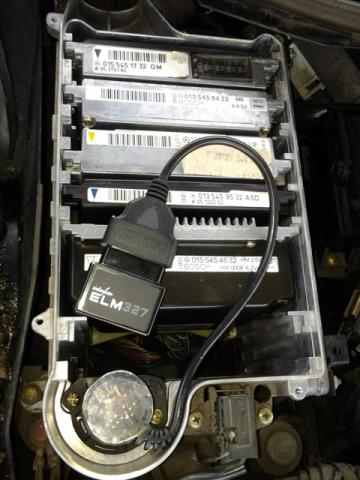

HFM 3/4 имеет номер 017 545 51 32, но так же нужно прочитать ошибки с блока LLR (виден на фото) скорее всего это он дает сигнал блоку ХФМ на аварийное отключение топлива из-за проблемы с дросселем или самим блоком LLR (надо его читать и решать что и как)

Сегодня разобрали блок впрыска, промазали термопастой для лучшего отвода, собрали - ждем.
Когда вытаскивал блок увидел воздуховод подходящий к ячейкам ( внизу по центру на фото) , но из него ничего не дует и не всасывает, для чего он?

Видимо речь идет о системе охлаждения блоков управления.
Былоб хорошо, но толи она не работает, толи не предусмотрена в моей комплектации, да и выходного отверстия я не нашел.
У кого слоны, гляньте как у вас?
У меня стоит крыльчатка (типа как на печке), по идее должна идти на всех М104 с ХФМ и работать при запитывании 12В. Но чтобы из-за перегрева ЭБУ не давало раскрутиться свыше 1500 об. - это что-то невероятное.
P.S. 129-й ищется для забавы или серьезных отношений?
Спасибо что откликнулся, а сфотографировать можешь?

Полноценную фотку сделать руки еще не скоро дойдут, так чувствую. Посмотри пока ту, что есть (в самом верху в левом половине снимка видно фрагмент крыльчатки).

на снимке крыльчатки аще не вижу) может кто свою выложит.

Вертикальные прорези в круглой дыре и есть крыльчатка. Как на печке.
