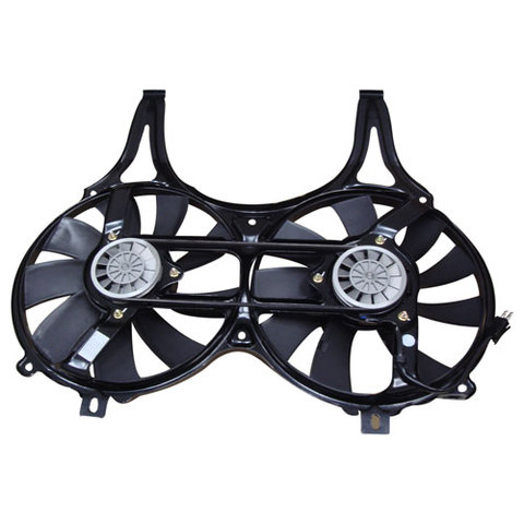

Доброго дня мужики:)Подскажите на 210 спереди перед радиатором два пропеллера,включаешь кондей один который слева крутится с бешеной скоростью а второй на месте...так вот когда должен включится второй,за окном +30,температура движка около 90,или он отработался?!

оба должны работать
стукни по корпусу , может ожить ..

Пробовал,не в какую и заметил что температура охлаждающей жидкости стала на много выше чем прошлым летом...

снять,разобрать-отремонтировать! или поменять на новый(мне так и пришлось сделать...)

А я что то слышал про ременный привод второго вентилятора...он случайно не через шкив работает?
а его бы видно было .., как на ЗиЛу : все ремни/шкивы :mrgreen:

Сегодня все исправил,второй вентилятор действительно вращается от приводного ремня,и этот ремень просто слетел...одел на место и все заработало...Всем спасибо.

покаж фоту , еси не влом . ходъ мысли инженерной забавен всётаки ..

что то я тоже не понял про ременной привод второго вентилятора кондея, я думал там они обе электро. что за ноу хау там на 210 применили интересно тоже

Я в руководстве по эксплуатации машины вычитал про ремень))Фотку не смог сделать телефон сел)))И увидеть его не реально пока не снимешь рамку с вентиляторами!
