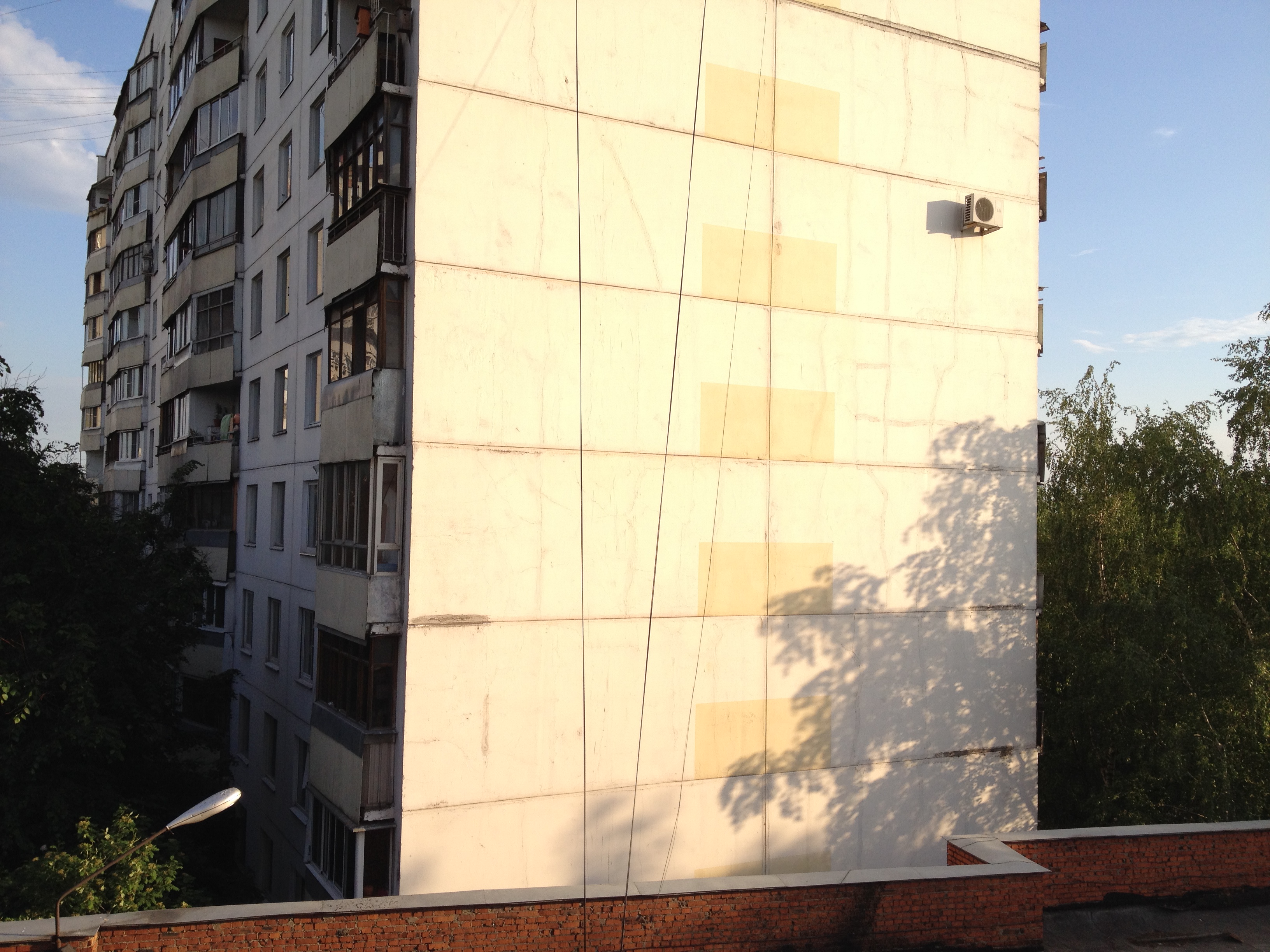

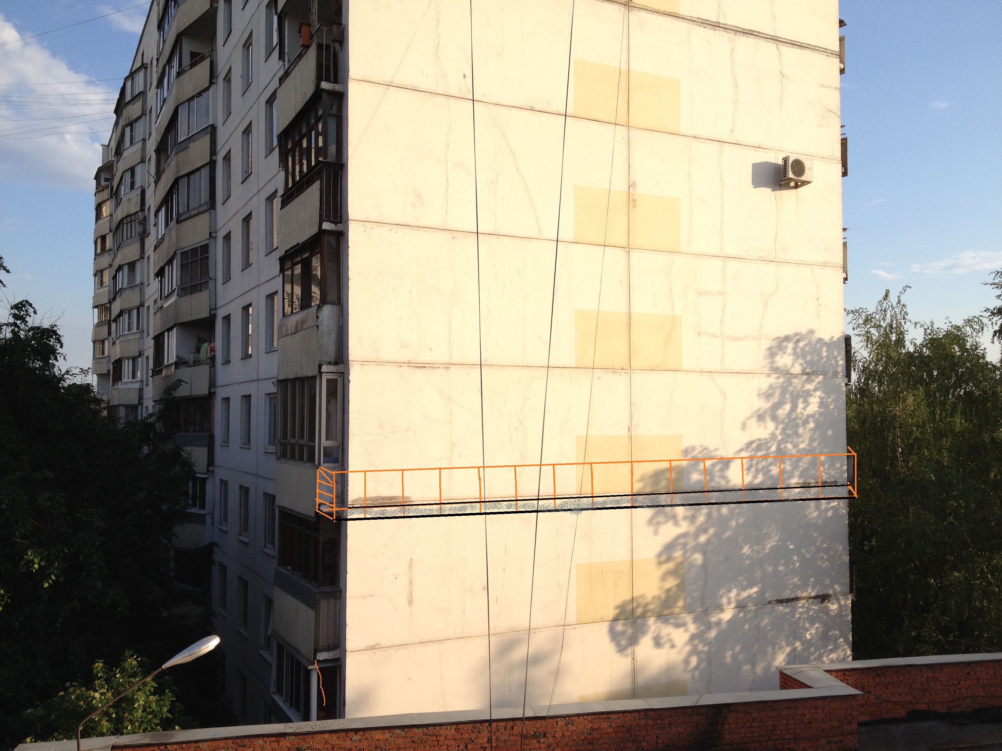

Внезапно захотелось понять, насколько реально воплотить такую идею:
Пристроить баклон вдоль торцевой стены дома, на "непервом" этаже, и соединить комнаты снаружи.
Насколько реально согласовать такое и сколько это может стоить "под ключ"?
Кто подскажет? :redface:
Нарисовал суть в paint'е, как смог :mrgreen:

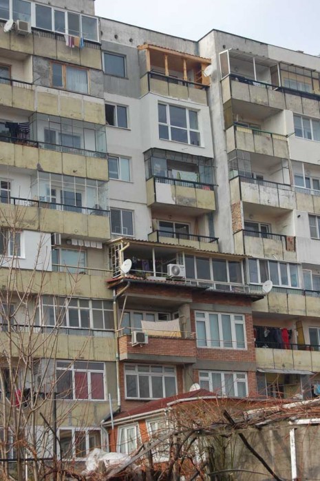

в Берлине, видел у старенькой пятиэтажки, пристроены балконы по всей высоте, конструкцией похожей на стеллаж.
А может это просто старые так укреплены..

нкто тебе разрешение на это не даст, даже за деньги. Перезжай в Пловдив там это норма.

Да, в БОлгарии жесть..
В берлине уютнее как-то...

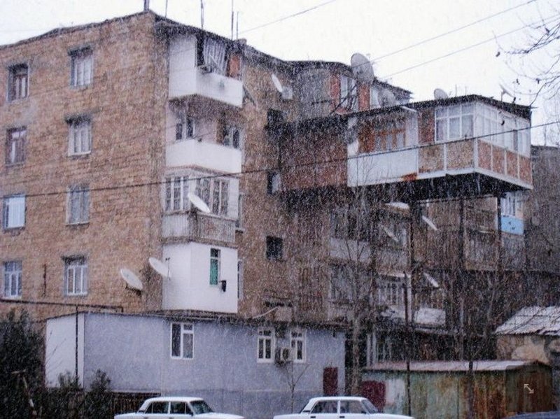

я уж думал там будет типо этого 0_7ccad_7b136d85_orig.jpg , а тут так мелочь пожарная лесенка
