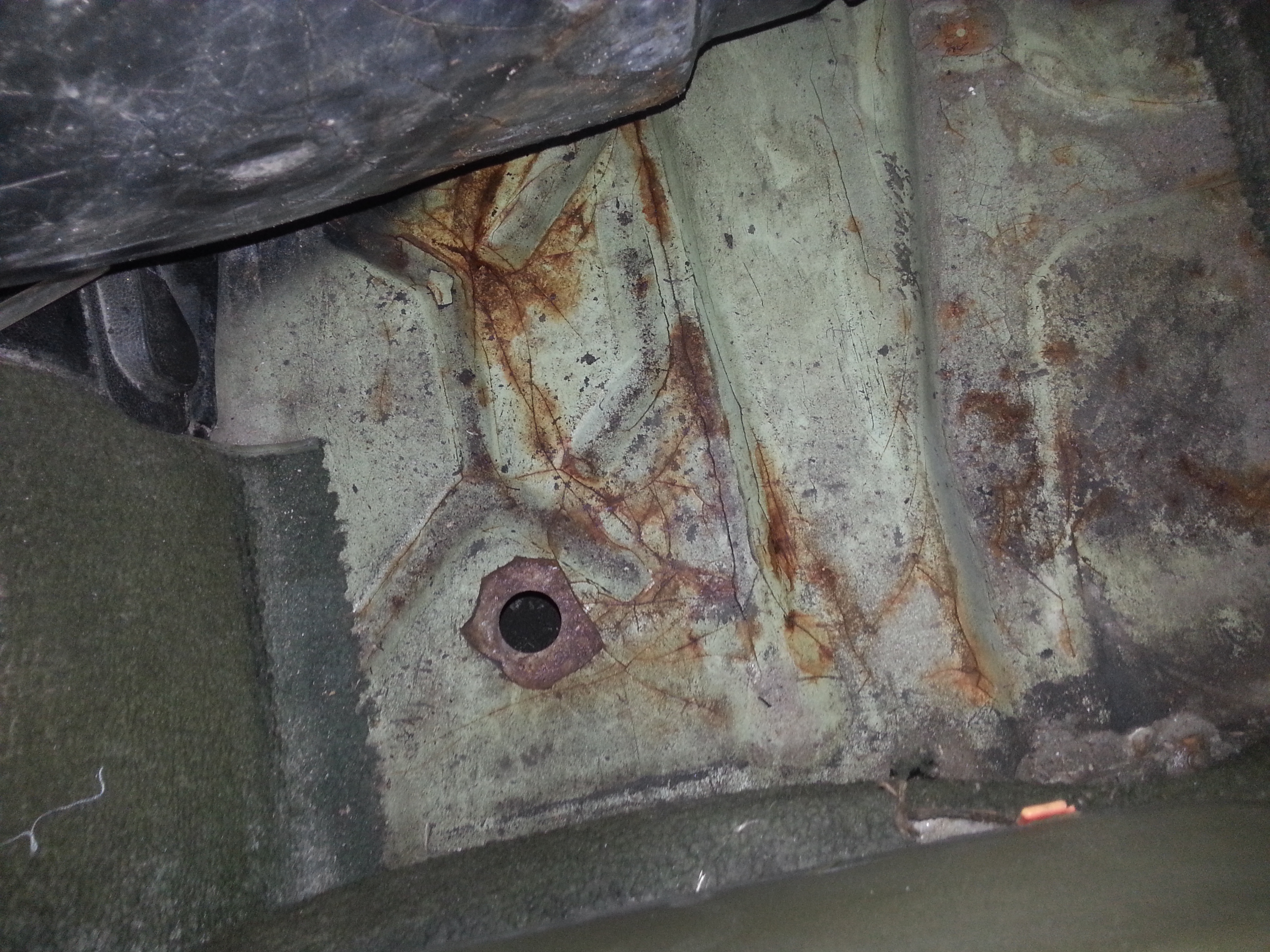

что за отверстие в днище заднее правое пассажирское место.

Технологическое.
Должна стоять резиновая заглушка.

Судя по всему, там уже пора пилить и варить, а не заглушки втыкать.

зачистить однозначно пора, а от по итогам посмотреть варить или просто замазать хватит

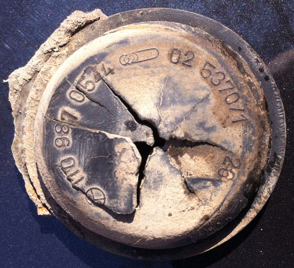

а номер её можно?
У меня на 124 слевой стороны заглушка, если по размеру одинаковая, см номер по фото.

1. Слева на пассажирском месте, должна стоять такая ( если там дно не переварено), спереди кстати тоже с двух сторон, на них будет номер .
2. Номер поискать можно и даже заказать, НО современная заглушка будет не из плотной тянущейся резины, а пластиковый очень тонкий и жесткий аналог, так что если очень хочется, то вытащить с левой стороны и на разборку, где в данный момент пилят кузова, тут сейчас несколько штук действующих в разделе барахолка.
