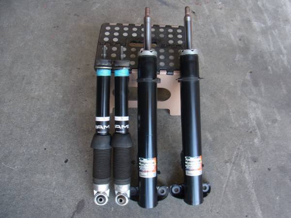

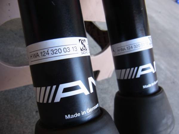

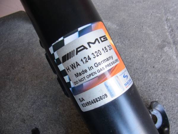

ставь такие могу помоч притараканить От волка выхлоп одинаковый Брабус на амг обвес не айс зачем винегрет :confused:
они же без поддержания уровня? в любом случае предложение в личку.
