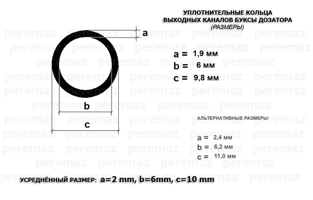

После переборки при прямом включении БН течет выходной канал на четвертую форсунку,в чем может быть причина?
Резиновое колечко,три встали хорошо,а четвёртое видать задралось.

Если одна форсунка льет, при поднятом (верхнем) положении напорного диска,а остальные не пропускают, то при сборке порвали уплотнительное кольцо буксы. Найти замену ему сложно, кольца должны быть сто процентов бензоустойчивые, чтобы потом не растворились и бензин не полился в цилиндры и масло и не забили сетки дозатора, форсунок. Если созрею, то завтра попробую выложить тему по кольцам с фотками. В целом решаемая ситуация, постараюсь описать подробней. Такое часто случается при разборках дозатора, особенно в первый раз. Кольца со временем становятся твердыми и узел этот не предназначен для разборки, то есть замена только целиком на новый.
Кольца 007-010-19 подходят для буксы на 102-103 как нельзя кстати , для 117, 119 и ауди лучше по другой номенклатуре в чистых размерах 7 х 2,0 и собирать на силиконе или консистентной смазке , иначе край кольца рубится и начинает сочиться бензин . Сходу можешь и не заметить , а вот колбаса на ХХ обеспечена и невозможность отрегулировать смесь обеспечена .

А как найти эти кольца 007-010-19? От чего они и как заказать ? Ни EMEX, ни EXIST такие кольца в каталогах не имеют.
Магазин расходников для гидравлической техники промышленной . Отвечают ГОСТ 9833-73 . По нему и ищите , кто в Вашем регионе торгует , через яндекс например . У нас в регионе можно купить такие кольца в опте по цене 2-3 рубля за штуку )) Думаю , что в европейской части РФ цена не будет выше . В розницу 5-6 рублей . 7 х 2.0 нестандартные , ГОСТа мне не известно , но то , что мне продают , точно из МБС .

Огромная благодарность за персональный пост про дозатор :biggrin: Вы меня немного не поняли,дозатор после пропуска одного канала повторно перебирался сегодня днем.Как вы посоветовали поменял резиночки на новые,старые оказались задубевшие.Вот теперь каналы не пропускают бензу.
Первые по ГОСТ 007-010-19 , вторые по ГОСТ 007-011-25 .
