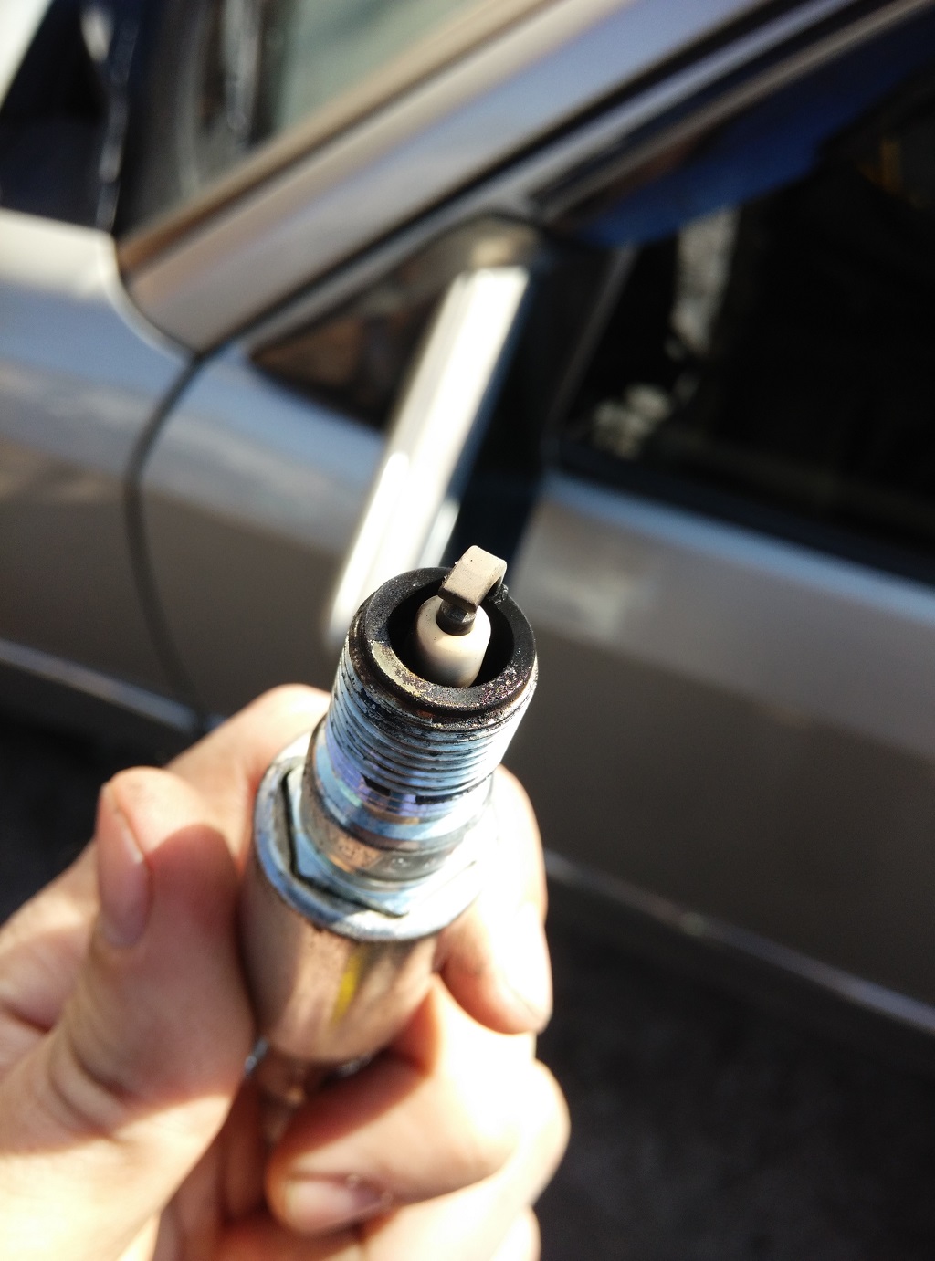

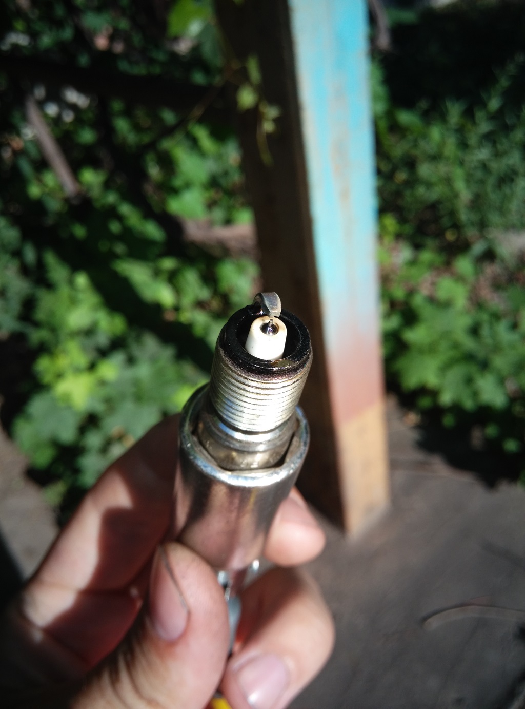

такие как с магазина - белые белые ? - смесь бедная ....и обороты на любой смеси плавать не будут ..- а вот кольцо регулирования хх от недочетов будет болтать обороты ..
при отрубании фишки от рхх что происходит ?

Нене, не белые! ЩАс выложу фото где свечи как новые после 1000 км пробега. Такие же они и остались.
Так, а что такое кольцо регулирования хх?
При отрубании РХХ обороты встают примерно в 950 - 980 об/ мин.
При подключении глохнет. Это при включенной лямбде.

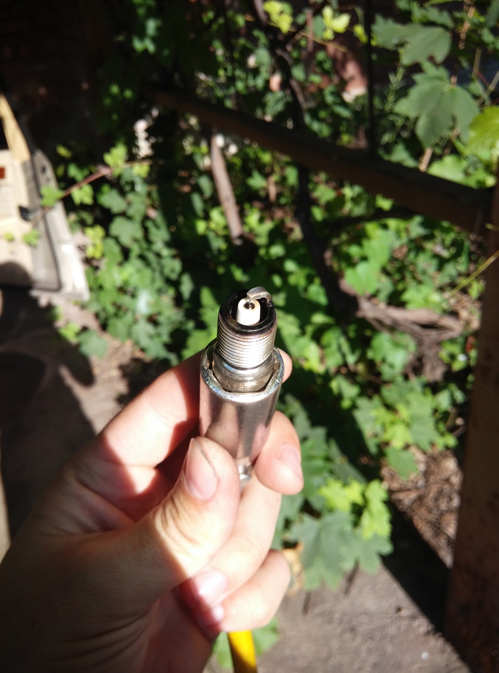

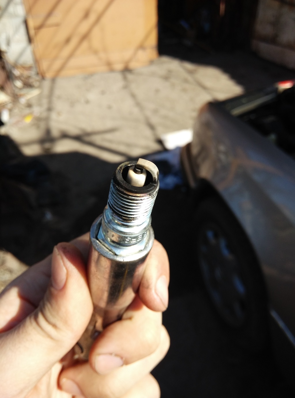

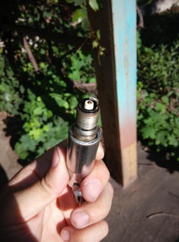

Всем привет. После отключения лямбды двигатель реально очень ровно работает. Вот только расход увеличился на 1,5-2 литра. Выкладываю фото свечей. На них я езжу недели 3 не меньше. Откликнитесь, может смесь обедненная или почему они такие беленькие , как новые!!!?

А чё не нравится то,люди маются чтоб хотя бы ближе к песочным были. :D
Если всякие дурные мысли покоя не дают рукам,то купи манометр,замерь диф.давление( разница 0.4)Замерь налив.Оно тебе надо?
Когда есть ЛЗ,то можно по току было определить,богатая или бедная смесь,а так только замерами налива.Можно ещё газоанализатором.А вообще,не мешай машине работать.

Так я и не мешаю ей работать :) Просто я отключил лямбду только из-за того что обороты плавали +-50 об/мин. Налив ровненький, по 180 на всех каналах, дозатор сам разбирал и чистил... Прокладка с ГАЗ 53 стоит :) :redface: , как и советовали. Отстроил благодаря ВАМ!!!ФОРУМЧАНЕ :) Я Сфоткал свечу только одну, так как все остальные одиннаковые :)) Есть еще один дозатор. но его надо делать, третий и четвертый цилиндр, помоему ваще не работает :((( буду наверно форумчанам отсылать, т. к. времени заниматься им нету :( Вопрос. подсос воздуха может быть от трубок от РХХ в коллектор? Я там поменял только одну. которая в калошу входит, а трубка в коллектор старая, еще родная стоит!!! (Задубела) Больше места я не вижу где может идти подсос... Могут ли обороты плавать из-за подсоса воздуха??? Сразу скажу, что я не разбирал и не регулировал ниразу ЭГРД!!! Там никто и ничего не крутил вообще :))) Ампераж на нем при холостом 0. А при 3000 об/мин гдето -4~-6 кажется... Среднее помоему -5 было. Вот. Еще потенц с костылем стоит, (снимал, на вид как новый) напряжение на нем 0,9

нормуль свечка не парься... хоть и говорят что когда смесь нормальная коричневым должно быть у меня по настройке цо все нормально а свечки такие же белые, если обогащать дальше(ориентируясь на цвет свечи) то движка плохо себя чует. лямбду можно вазовскую сунуть
