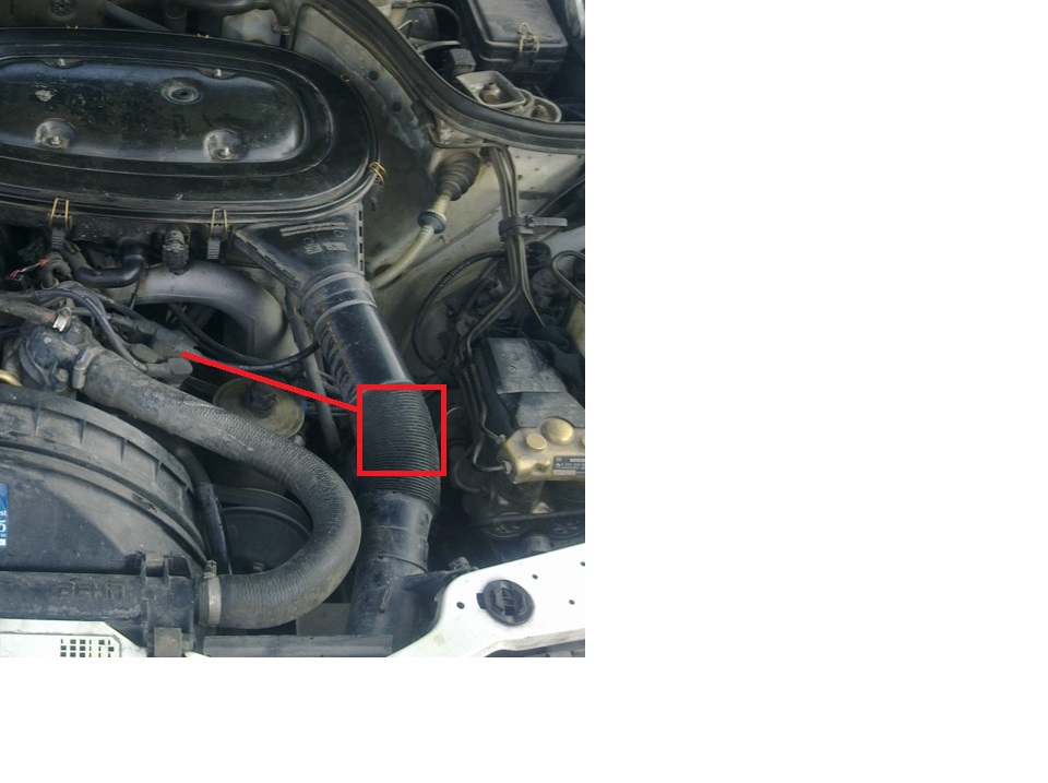

Связался с небезызвестным Романом(KOTYARA), попросил рассказать как проверить подается ли топливо в двигатель, по инструкциям сделал, нажал на тарелку, друг включил зажигание, бензонасос сработал и завизжали форсунки. Очередной раз огромное спасибо за помощь. А раз "чему гореть" есть, значит осталось "чем поджигать".
Дело осложнялось отсутствием свечного ключа или подобного инструмента, позволившего бы выкрутить свечу, потому решил просто пройтись по тем местам, что последнее время трогали. Все контакты выдернул - вставил, решил попробовать завестись, мотор влегкую схватился как будто ничего и не было.
Проблема была в этом контакте, под патрубком воздушным некая площадка с одиночным крупным контактом, откуда идет провод на распределитель зажигания, после его выдергивания-вставки всё заработало как часы. Столько танцев из-за пустяка, виноват был нифига не джетроник, но все равно завтра попробую до Романа доползти, профилактически посмотреть, тем более я не знаю как должен ехать 2.3, может он у меня не едет и жрёт))

центральный от катухи чтоли сдернули?)))))))))))
Стоял на месте, но видать контакт был плохой. Другого объяснения не могу найти, ибо сняв и поставив обратно, машина завелась как ничего и не было
