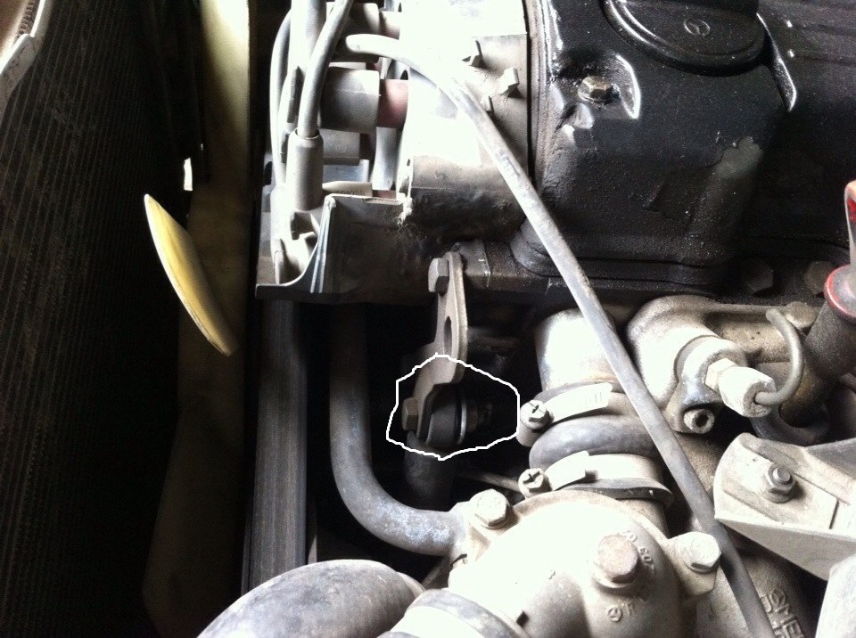

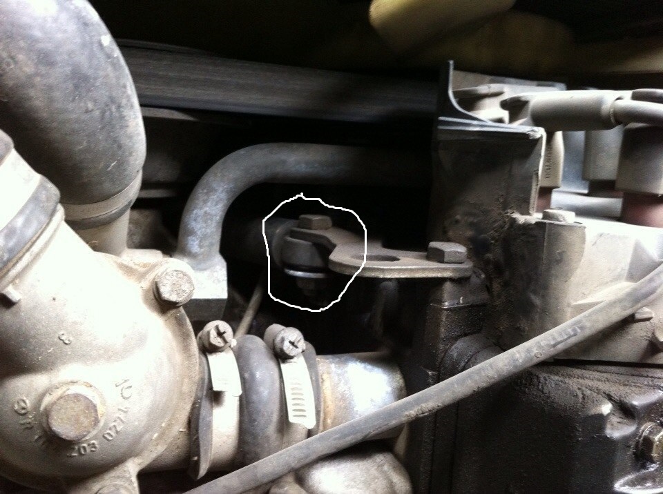

Привет! Сегодня увидел этот зазор, штука эта болтается. Подскажите, что это?

Это амортизатор натяжителя ремня.
Разбило сайлент блок требуется замена амортизатора так как сайлент блоки отдельно не поставляются.

аммортизатор демпфера натяжного ролика приводного ремня !
с люфтом противно стучит не по детски !
элементарно меняется , но не потеряй нижний болтик , он редкий м7

Стоит рубль . Как правило ему хана . У меня на 24-м его вообще не было . Пока не разобрал , ездил и работал нормально и ремень не шумел и не грызло его .
Вариант колхоза , выпрессовываешь центральную втулочку сайлентблока , выковыриваешь резинку мёртвую , берёшь 2 втулки от мортёра ГАЗ , на дрель , обточили , обрезали , засунули , втулку на место и мортёр на место )))

Но может кто-ниб укажет на фотоотчет как его заменить? Пока слабо понимаю, как к нему подобраться.

А если серьезно? Реально самому поменять без ямы?

Да реально недавно менял все делал сверху. А на счет колхоза даже не думай поставь новую запчасть и все!!!

Само собой под замену амортизатор. Но вот хочется и самому поменять, что же, буду пробовать скоро. Хотя подлазить непросто туда.

скинь ремень и шкиф ,и золотой ключик в кармане :biggrin:

Отправлено 10 June 2014 - 08:09
