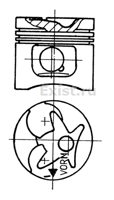

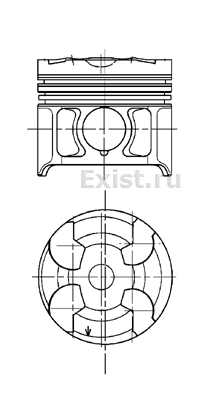

перебираю двигатель 602.912, сегодня прислали поршни с выточками под 4 клапана, вот чешу репу подойдут иль нет? :confused: может подскажет кто? прислали вот такие... img.png а надо такие!!! img__1_.png вопрос как быть? :bangheat:

Нет. Там еще под форкамеру выемка должна совпадать.

на этих тоже есть выемка, вот только совпадёт или нет?

Нет конечно, сдавай взад.

Это поршня для 605-606 моторов,на 602 их ставить нельзя.

спасибо, пойду сдавать. А экзисту я в отзывах гавно напишу, это уже второй их косяк в моём заказе, ещё вкладыши шатунные прислали только на четыре шатуна вместо пяти!! :roof:
