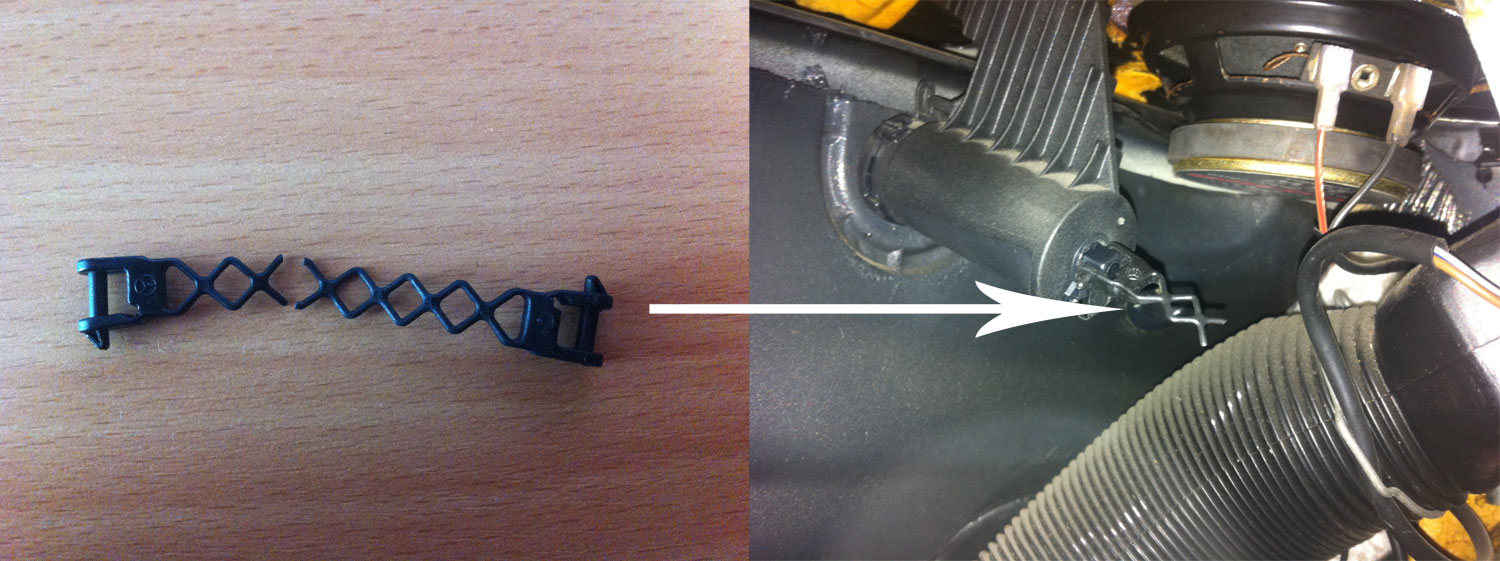

Привет, кто небудь знает номер соединительной пластмаски, за счет которой плавно открывается бардачок на w124? В каталоге elcats не нашел..
A 124 689 00 21
Ценник в мерседесовском стиле :mrgreen: Тут периодически на Тойоты з/ч смотрю - цены практически на всё просмотренное = цене на 124 разделить на 2 или на 3 :fingal:

как оно работает то?
Типо как шприц, тянет шток и за счет воздуха он плавно падает (хотя может там пружина, я не разбирал, не знаю). У меня как раз сломался ремешок соединяющий ручку бардачка с этим механизмом. Посмотри на фото справа.

Спасибо! 400р конечно перебор.
Кусочек проволочки, подобранный по длине, работает там ненамного хуже :smoke: Ну или связать проволочкой разорванные сектора.
