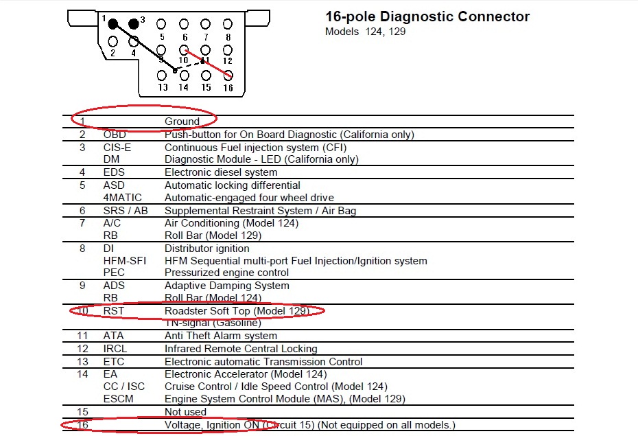

На 129-х ранних годов мигающие коды ошибок крыши можно считать по вспышкам лампы, встроенной в переключатель крыши (который рядом с селектором АКПП), т.е. светодиодом тыкать в диагностический разъем не обязательно. Для 16-пинового разъема вроде надо замкнуть пины 16 и 10, а потом эту спарку перемыкать на нужное время с пином 1 (точно не помню, но вроде так). При перемыкании всех 3 пинов должна загораться кнопка крыши. Если обходиться без светодиода и без помощника, лучше записать мигания лампы на видео, ибо сложно будет одновременно шаманить с проводами и следить за вспышками лампы.

Согласен, удобнее спаять нормальный адаптер, но это касается только чтения системы управления двигателем. Я же говорил про чтение ошибок механизма управления крышей на 129-м, их без специального сканера не прочитаешь.
