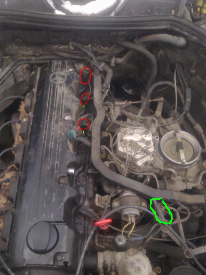

Колодка 3-х контактная, прикручена к трубе первого цилиндра впускного коллектора, она стоит параллельно радиатору. дык вот контакт ближний к мотору это сигнал полной нагрузки, дальше масса, а дальний контакт это сигнал ХХ.
при включенном зажигании, вольтметром нуна замерить какое напряжение относительно кузова на каждой из ног при отпущенной педали, и при нажатой. по идее будет так:
педаль отпущена(ХХ) +12 0 0 педаль нажата не до конца +12 0 +12 педаль нажата до упора 0 0 +12
зеленым обведено.. а разве сопротивление не должно плавно изменяться?

#4 ОФФЛАЙН   игорёха
  • Cообщений: 13668
Отправлено 01 June 2014 - 16:02
С какого перепуга?Стоит концевик,корый тупо при переключении меняет значение.
+200 ...
дефект датчика чаще для 102 мотора ....и лучше его по сопротивлению проверять ...в крайних положениях будет около 0 ом ...если больше 15-20 ом то скорее всего датчик под замену (ну если не накручен газ или упор заслонки)
кстатии как то срочно надо было я датчик вскрыл лезвием - почистил ,поправил немного и он как новый ...все обратно на супер клей или эпоксидку

+200 ...
Там по сути контакт только и может засираться . Ломаться нечему .
