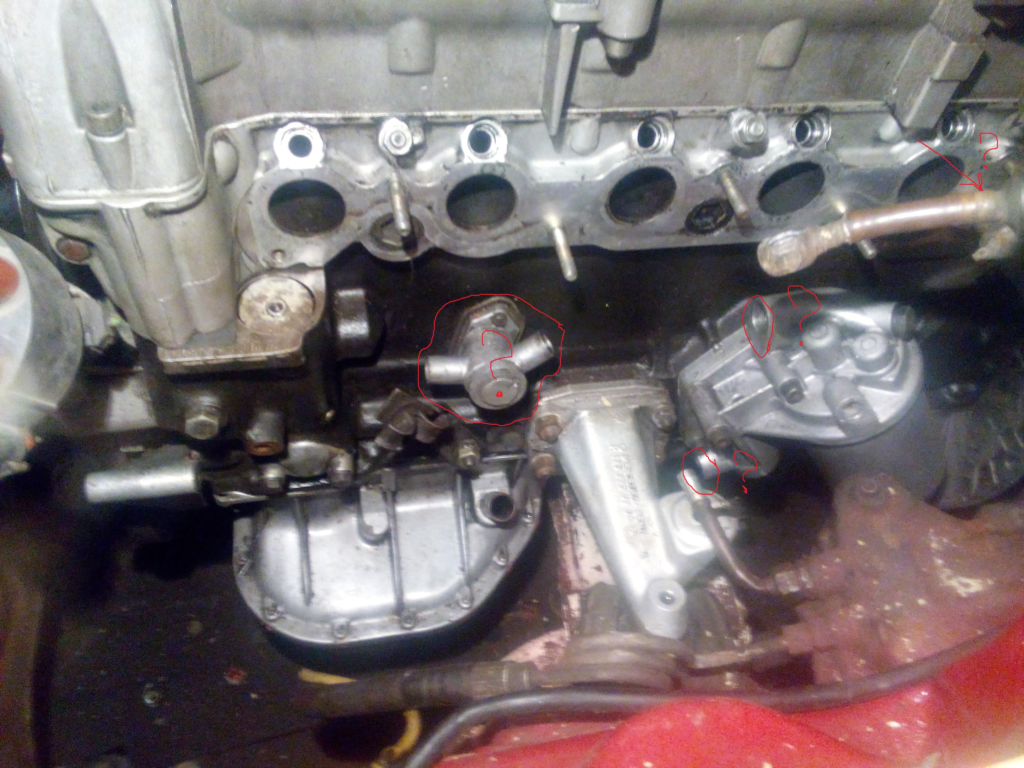

Купил с рук двигатель м110.984. Подскажите куда что цеплять. Интересует этот двойник, два отверстия на корпусе маслянного фильтра и отверстие в головке (рядом с впуском шестого цилиндра). Очень нужно. с 110м двигателем дела не имел, 102 проще.

Дырка возле шестого цилиндра - слив масла в поддон, на фотку в нём дырку видно. К голове прикручивается алюминиевый переходник и в поддон идёт толстенная пластиковая труба.

К фильтру - масляный радиатор.
Это я так и думал. Просто у меня там отверстие без резьбы.
А маслянный радиатор мне в комплекте с двигателем не давали. А эти оба отверстия на фильтре для маслянного радиатора? А можно ли без него обойтись? Просто на волге его можно без проблем выкинуть? Как быть? А этот двойник для чего?
Я думаю что масляный радиатор надо поискать в разделе "барахолка"
Без него могут быть проблемы, этот двигатель и так славиться тем, что плачет маслом при любой небрежности в сборке и обслуживании.
Наверное все таки не зря немцы целую систему стабилизации температуры масла придумали для этого движка.
Там ведь не только радиатор, еще и термостат присутствует в корпусе фильтра.
Двойник - это КДВ( клапан добавочного воздуха), обеспечивает повышенные обороты на не прогретом двигателе.
Рекомендую почитать соответствующие темы про м110, там очень мудреная система подачи воздуха на ХХ
И кстати, цены на новые шланги системы ХХ на этот мотор, мягко говоря, не гуманны.
В голове по центру дырки чуть глубже должна быть резьба, на поддоне просто запресована трубка-переходник, на которую пластиковая труба натягивается.
Радиатор нужен, мотор хорошо греется.
А подробнее. Эти шланги на моновпрыск подсоединяются?

Смотри схему в эксисте например.
Система шлангов сложная. На пальцах не обьяснить.
Вот навскидку. КДВ на схеме №665
И это еще не все, надо схему с коллектором впускным посмотреть, там еще шлангеты есть.
