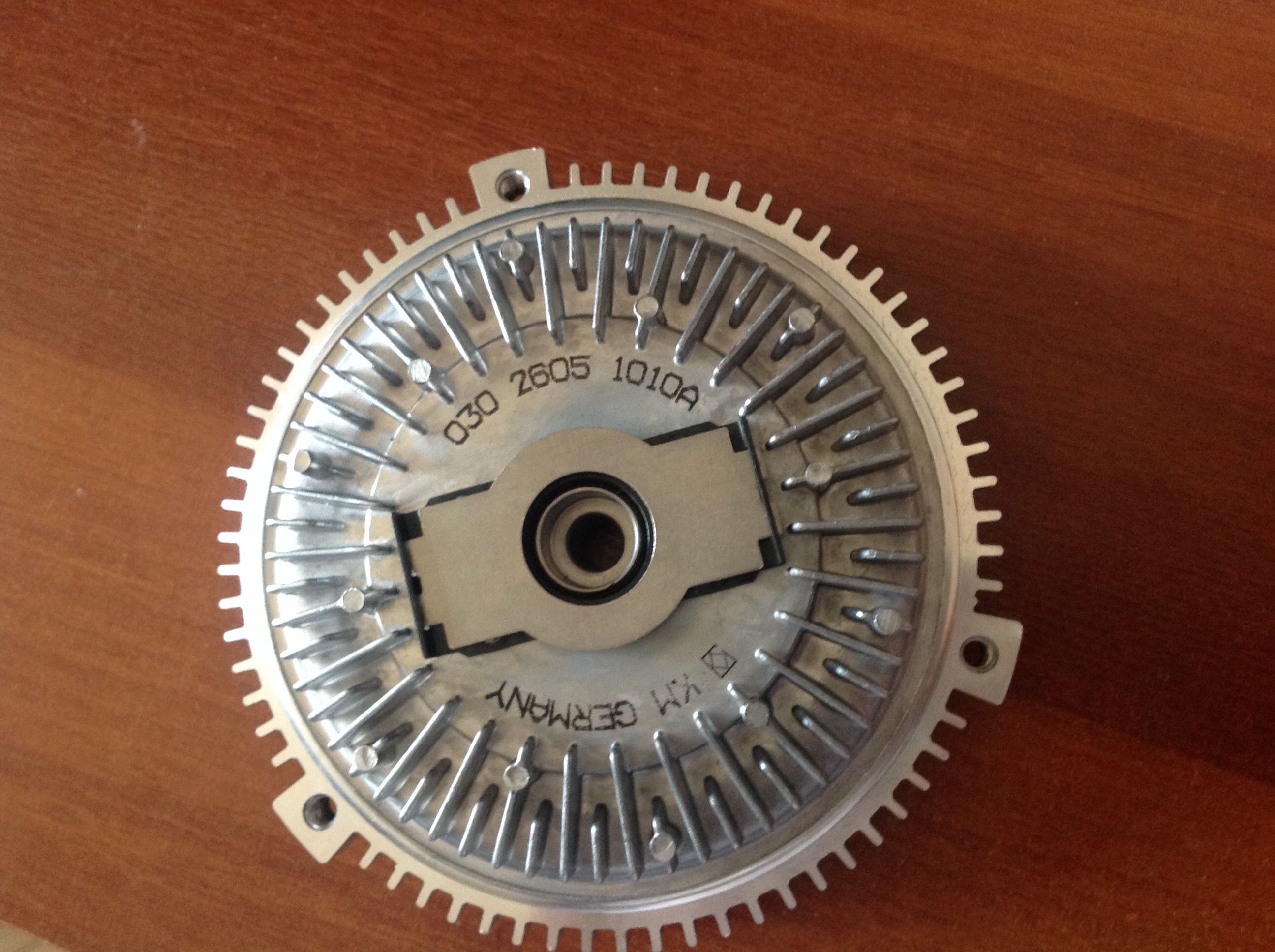

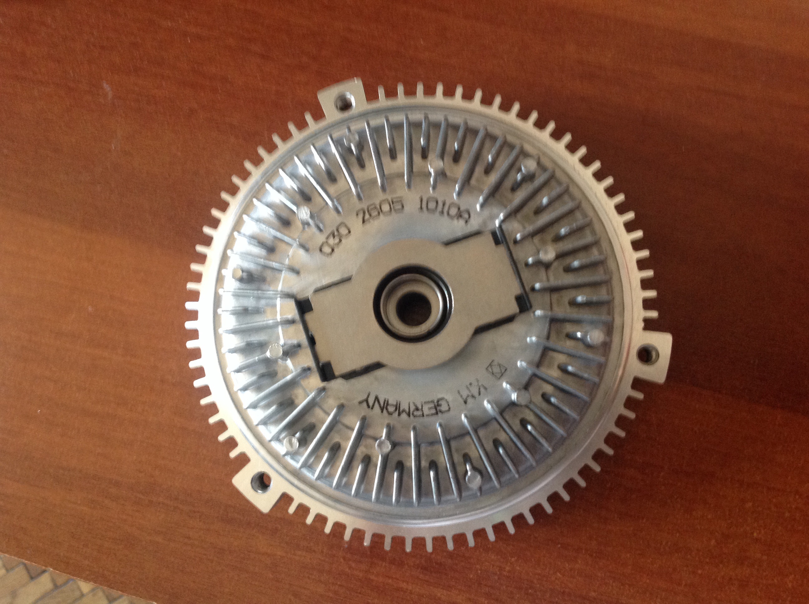

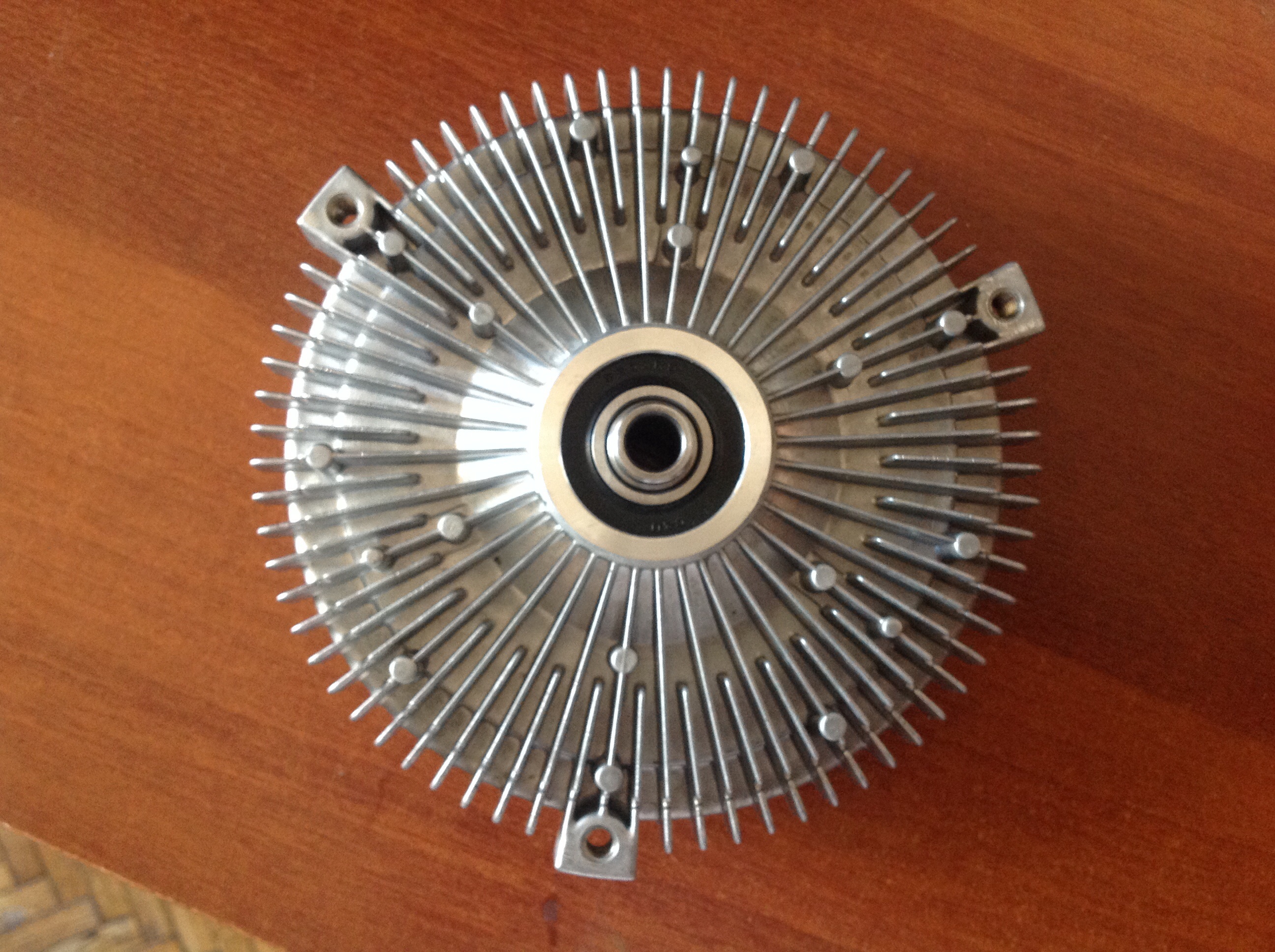

Какой то сомнительный сваг :bangheat:
Кто не будь разбирается , может подсказать ?
