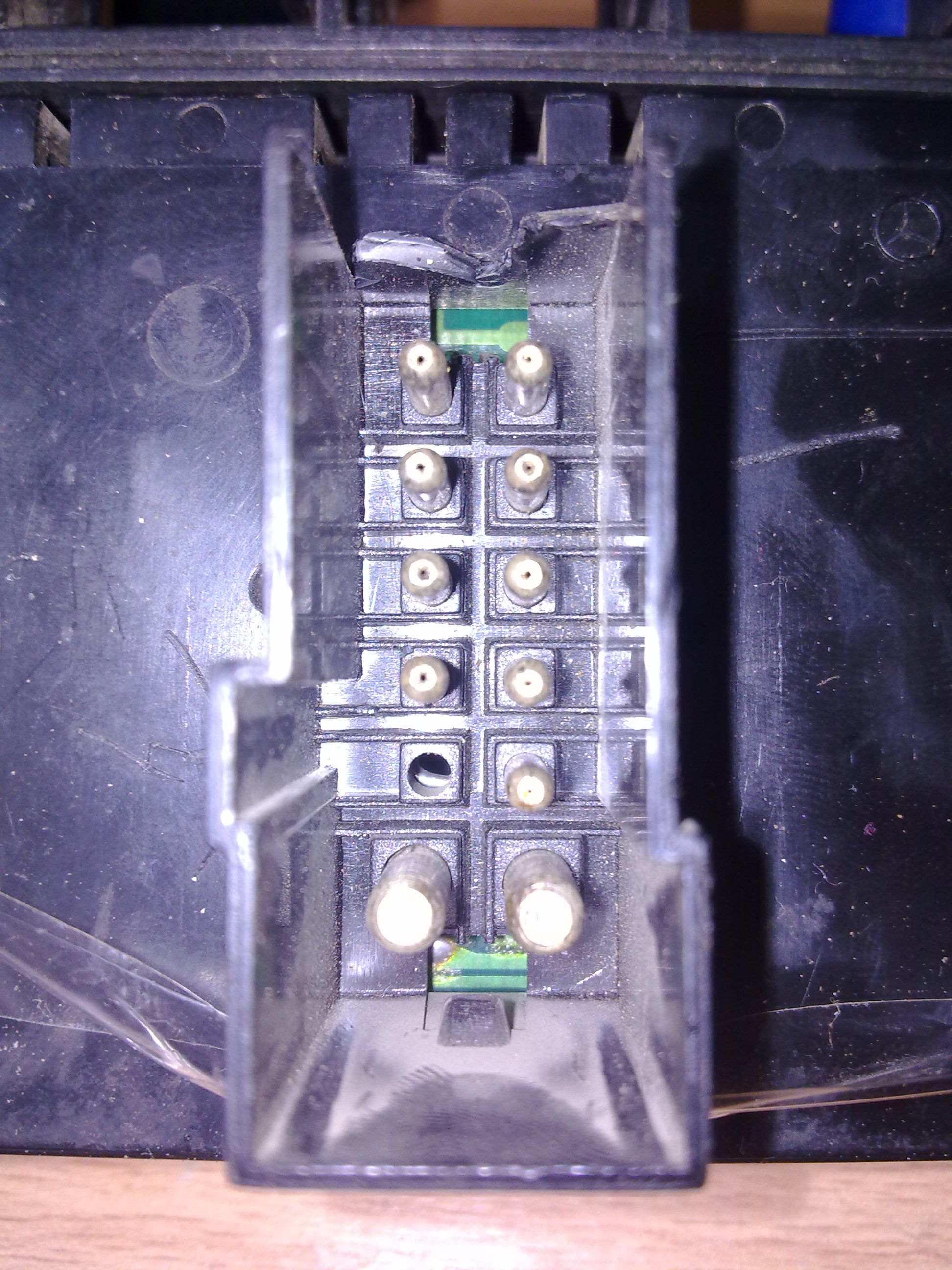

распиновку знаю + присутствует, я вот не понимаю как можно умудрится перевернуть разъем)))))
Да уж, такой не перевернёшь. Такой не встречал ещё.

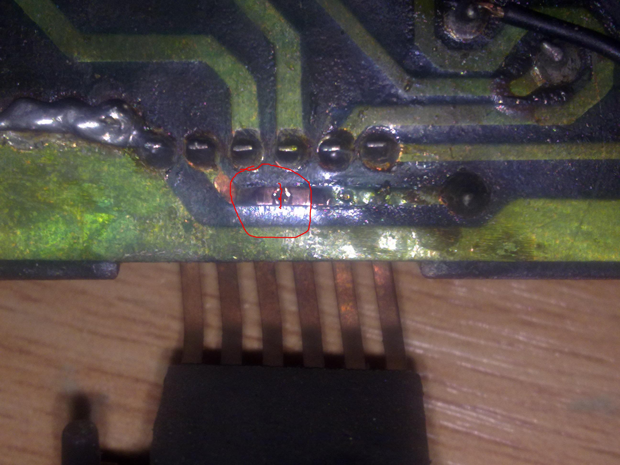

помоему я нашел причину, на 10 ножку приходит главный + на блок управления печко, и от 10 ножки по одной дорожке этот + расходится по блоку, вот эта дорожка перебита, как запаяю отпишусь) фото тоже кину в каком она месте)

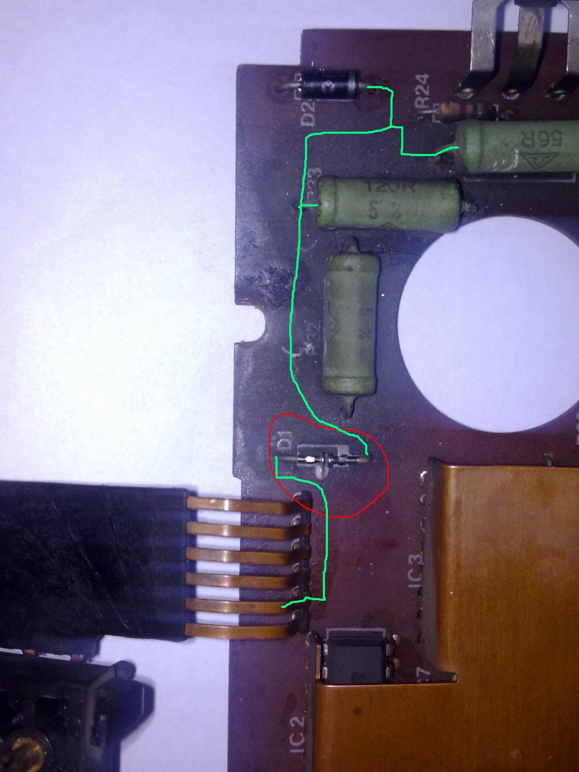

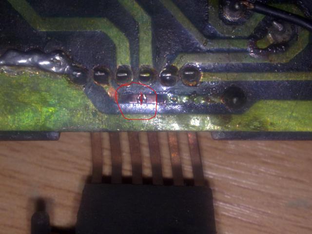

в общем у спехом это не увенчалось((( блок подключил, включаю зажигание малюсенький хлопок, чуток дымка, в итоге от 10 ножки идет + через диод, а потом на весь блок вот этот диод аж лопнул, что теперь делать ума не приложу((((( 02062014358.jpg здесь показано где был пробой, запаял 02062014359.jpg а здесь диод который лопнул, зелеными линиями показанно куда от этого диода отходят дорожки

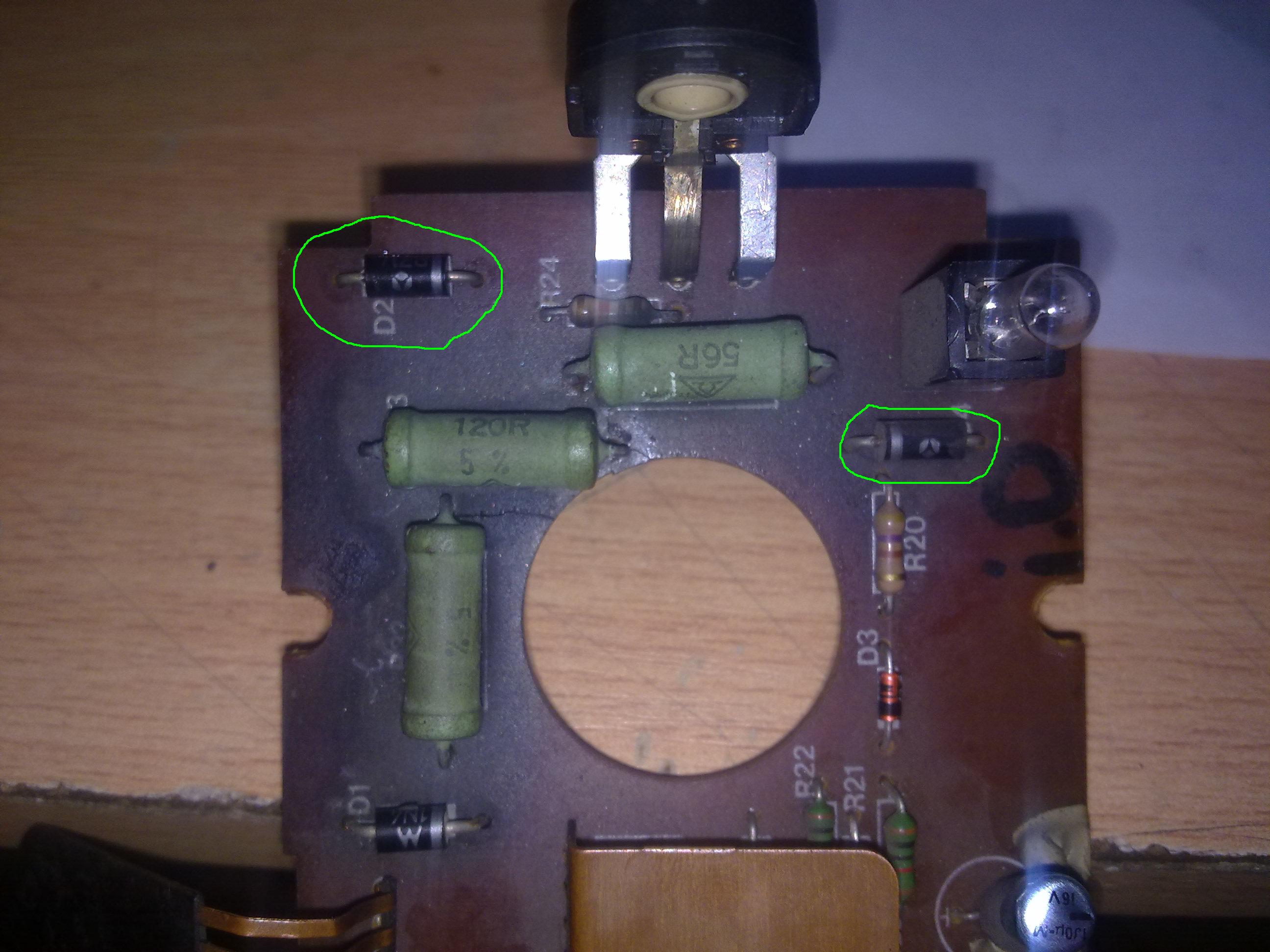

решил проверить еще два диода, так они оказались тоже пробиты, и туды и туды звонятся, а если я не нуб в электрике они должны только в одну сторону 02062014360.jpg

Диоды проверяются прально-если отпаять один конец Советую найти чела разбирающегося в радиоэлектронике (если схему читать не умеешь )Для спеца работы на 5 минут Удачи!
